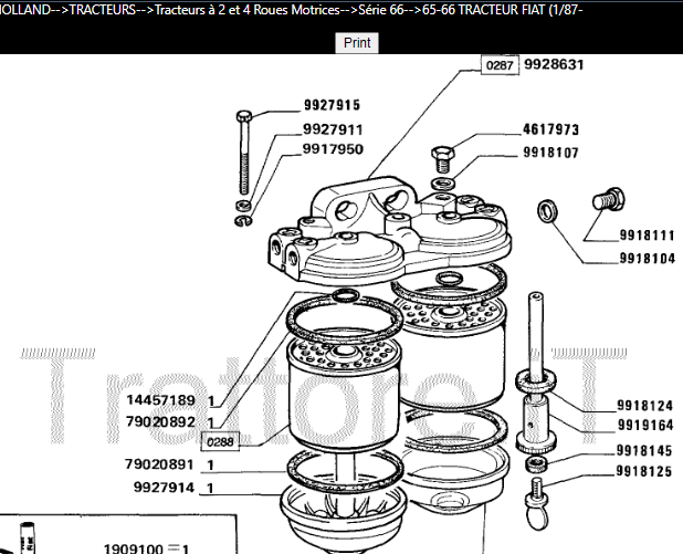

Bonjour, tourner au ralenti c'est bon à froid, mais ensuite il faut l'accélérer et le faire rouler. Sous le préfiltre ( sous le réservoir) ou le 1er filtre , il y a une vis de décantation pour enlever l'eau du carburant: dévisser et laisser couler. Sinon changer les filtres.
Capture d’écran 2022-11-02 092755.png (117.89 Kio) Vu 1248 fois
