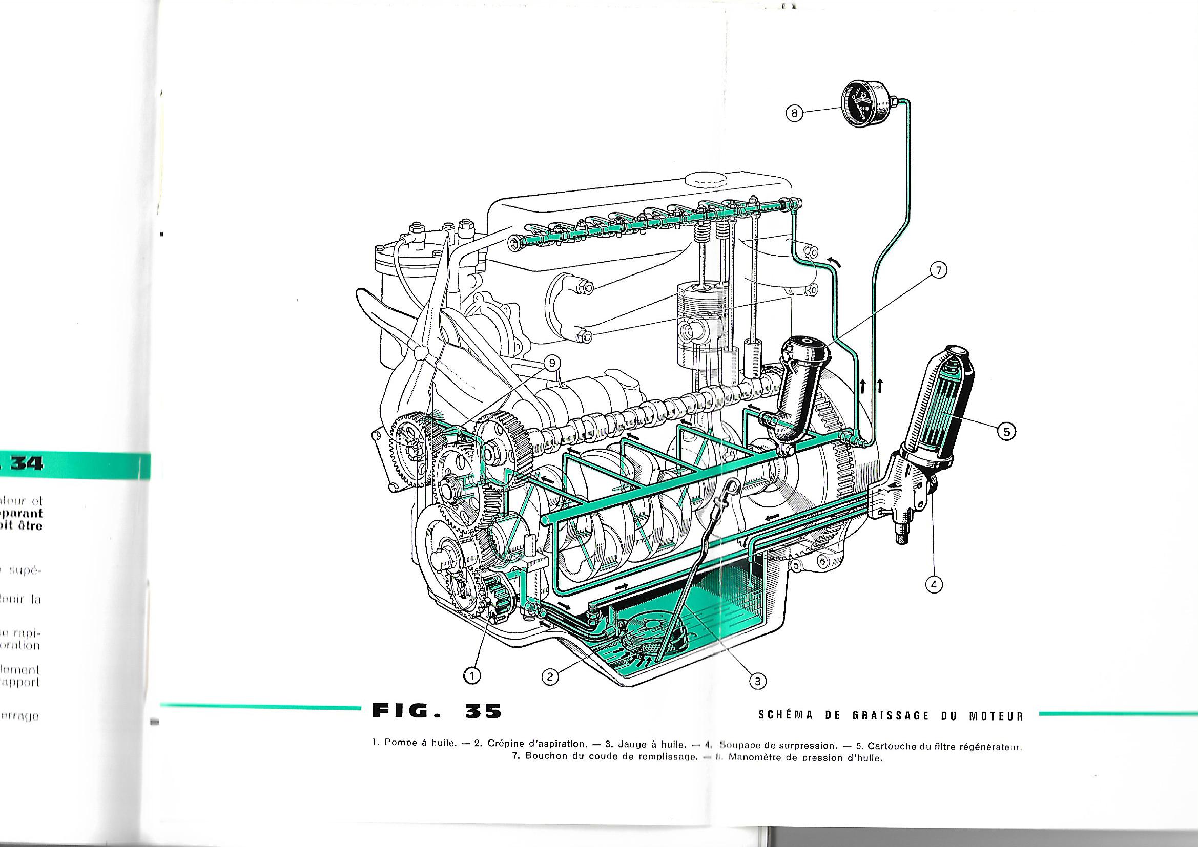

schéma lubrification moteur

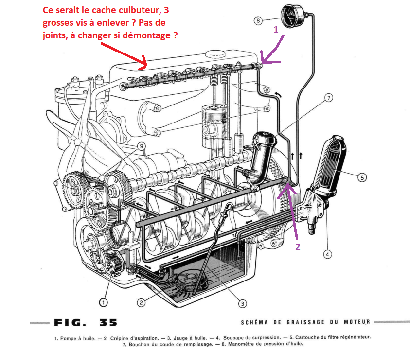

Ou alors, j'ai quelques manomètres de compresseur, je pourrai les brancher à un endroit sur le circuit, pour vérifier la pression ? Genre en position 1 ou 2 (sur la photo qui suit) ?
Ensuite, pas sur que les embouts de mes manomètres de compresseur, soient adaptable...
Alors je vais peut être pârtir sur le cache-culbuteur, si toutefois, y'a pas de joints à changer après démontage ?
Donc, ensuite, je démonte, et là c'est quoi qu'il faut que je regarde, que je vois, pour être sûr que l'huile arrive jusqu'en haut ?

le mano d'origine est "mécanique" (!)
si tu enlèves le cache culbuteur tu constateras si l'huile arrive en haut
le seul risque est d'abimer le joint

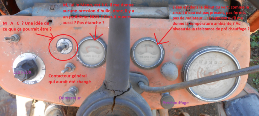

Mon tableau de bord :
Donc:
  • Pas de pression d'huile.
  • Eau à température normale... (bien que y'en ait pas ... )
  • Levier M, A, C, une idée de ce que ça peut être ???

M A C il s'agit de la commande des clignotants : il faut savoir qu'ils sont devenus obligatoire apres
1970 c'est pour cela que l'on trouve différents montages

  • Un mystère élucidé alors :] , ce levier M A C, c'est les clignotants... Une idée de la signification des lettres M A C ?
  • Concernant mon manomètre d'huile, sur l'image du tableau de bord juste au dessus ! Il devrait donc, même moteur non tournant, indiqué une pression ??? Être au milieu, et indiqué une pression, à 1.8 environ ?

cela doit provenir d'un contacteur d'une autre marque
pour le mano (rien à voir avec le relevage ) c'est le meme du SOM 20 au 715

Ok, mais donc, que le Mano, soit à 0, à l'arrêt comme ça, ca signifie quand même qu'il y a un problème non ?
