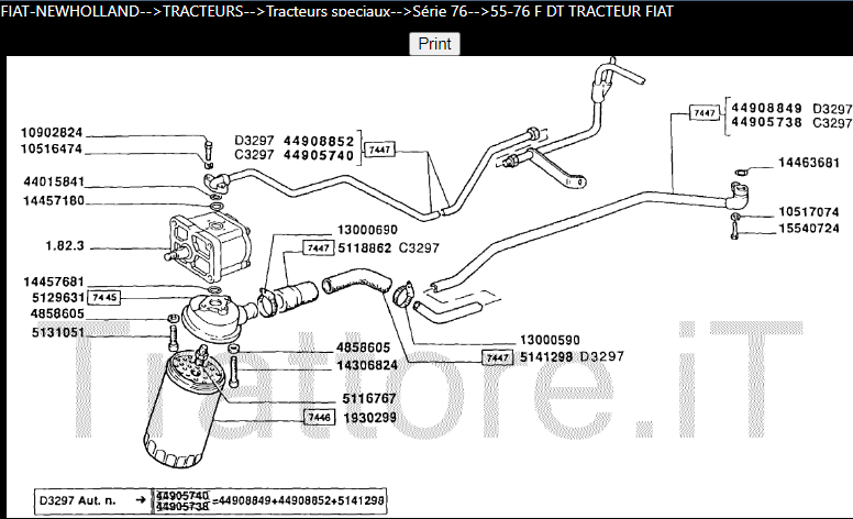

Merci pour vos avis . Cependant , pouvez vous me dire ou se trouve le filtre hydraulique . Introuvable sur ma notice !
Messages : 3698
x 321
Re: Probleme Relevage hydraulique est laborieux et tremblotant
voici, sous la pompe hydraulique:
Capture d’écran 2022-10-29 122141.png (114.8 Kio) Vu 4207 fois

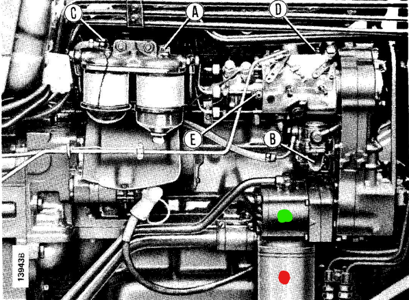

Merci pour tes infos , Mais cemendant ou se trouve le filtre ? Devant le siege conducteur ? , dessous ? derrier ? Je ne le vois pas ! Certainement pas tres doué !
Merci encore de ton aide
Merciiiiiiiii
Messages : 3698
x 321
Voici, pas de problème:
Capture d’écran 2022-10-29 211741.png (317.65 Kio) Vu 4191 fois
pompe hydraulique: point vert; filtre hydraulique :point rouge.
