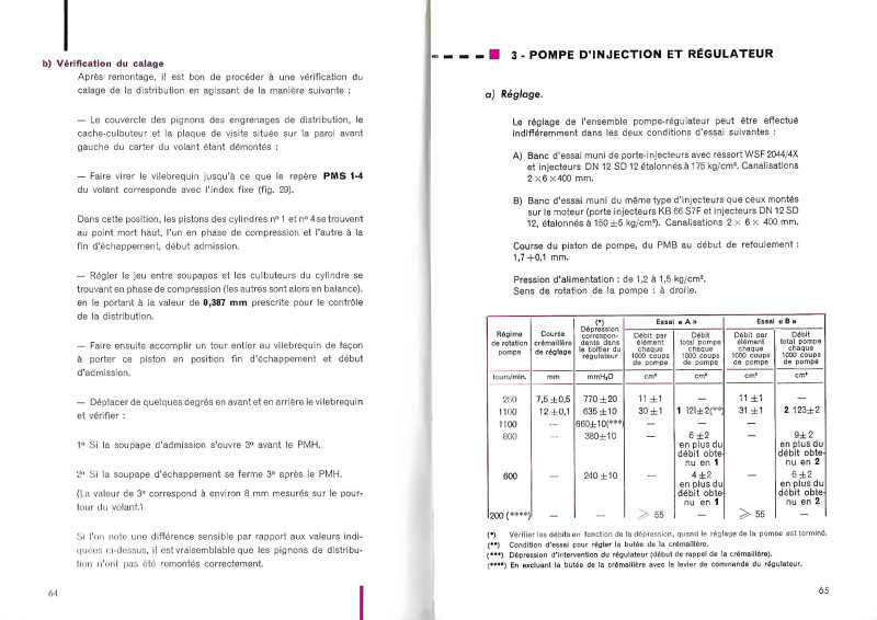

Re: Pièce injecteur someca 312R
un casseur vraisemblablement
je te mets le type d'injecteur
