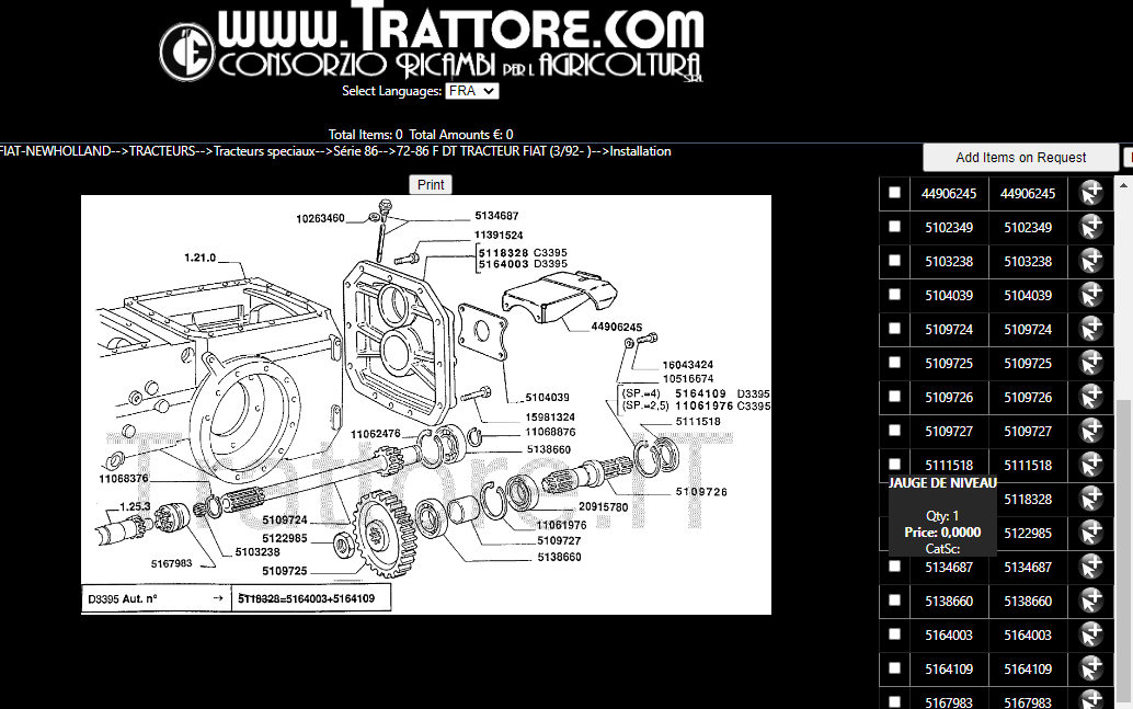

Salut Charles,
Transmission(boîte de vitesse, couple conique, réducteurs latéraux, freins)et relevage:25 l d'huile multifonctionnelle freins immergés API GL4,viscosité SAE 20W30.Changer le filtre, le remplir auparavant ; jauge et plein derrière en haut fixation 3è point , coté droit. Voir état de l'huile de vidange. A faire toutes les 1600 h. ou tous les 2 ans.

Super merci je regardes demain matin.
La pompe hydraulique a été changé il 1an et demi je ne sais oas pourquoi elle grogne ke vais donc vérifier l'état de l'huile ainsi que le niveau

Le bouchon de niveau remplissage/niveau ce situe au dessus de la trompette de roue droite.
Il manquait un peu d'huile.
Je m'occuperai de changer le filtre il a 1an et demi environ.
