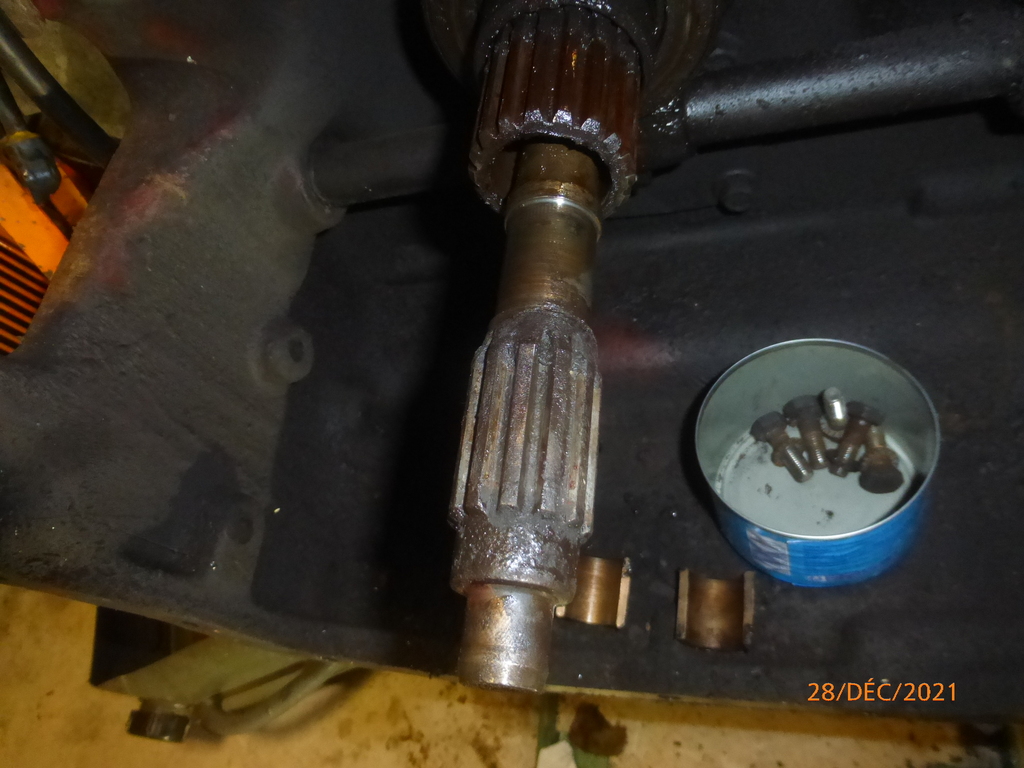

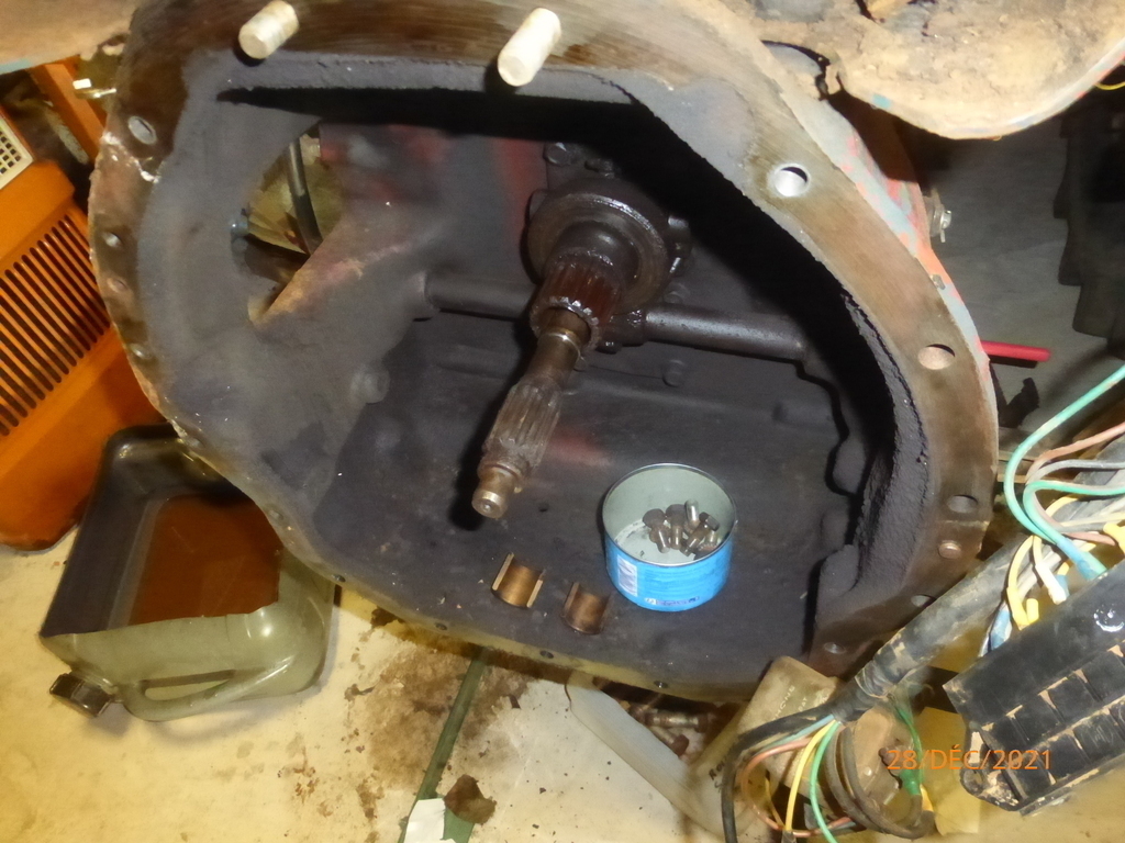

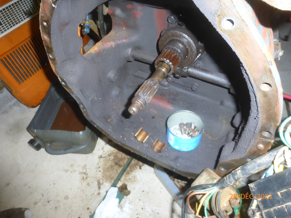

Bonsoir, je suis nouveau sur le site, merci pour votre accueil. Je suis propriétaire depuis peu d'un SOMECA 670 de 1970. Lors du démontage de l'embrayage l'axe d'avancement 12 cannelures est resté grippé dans le roulement pilote et 2 demies bagues en bronze sont tombées. Ma première question est simple : est-ce que le montage d'origine est ainsi, ou il manque un circlips ? Sur une demie bague il y a une encoche. Ma deuxième question : mon axe de renvoi d'angle de direction est à changer, connaîtriez-vous une adresse ? Car plus dispo chez New Holland. Merci et bonne année à tous

Normalement il n'a pas de circlips les deux bagues en bronze (calcar) se montent avec de la graisse
tu peux nous mettre une photo du bras ?
