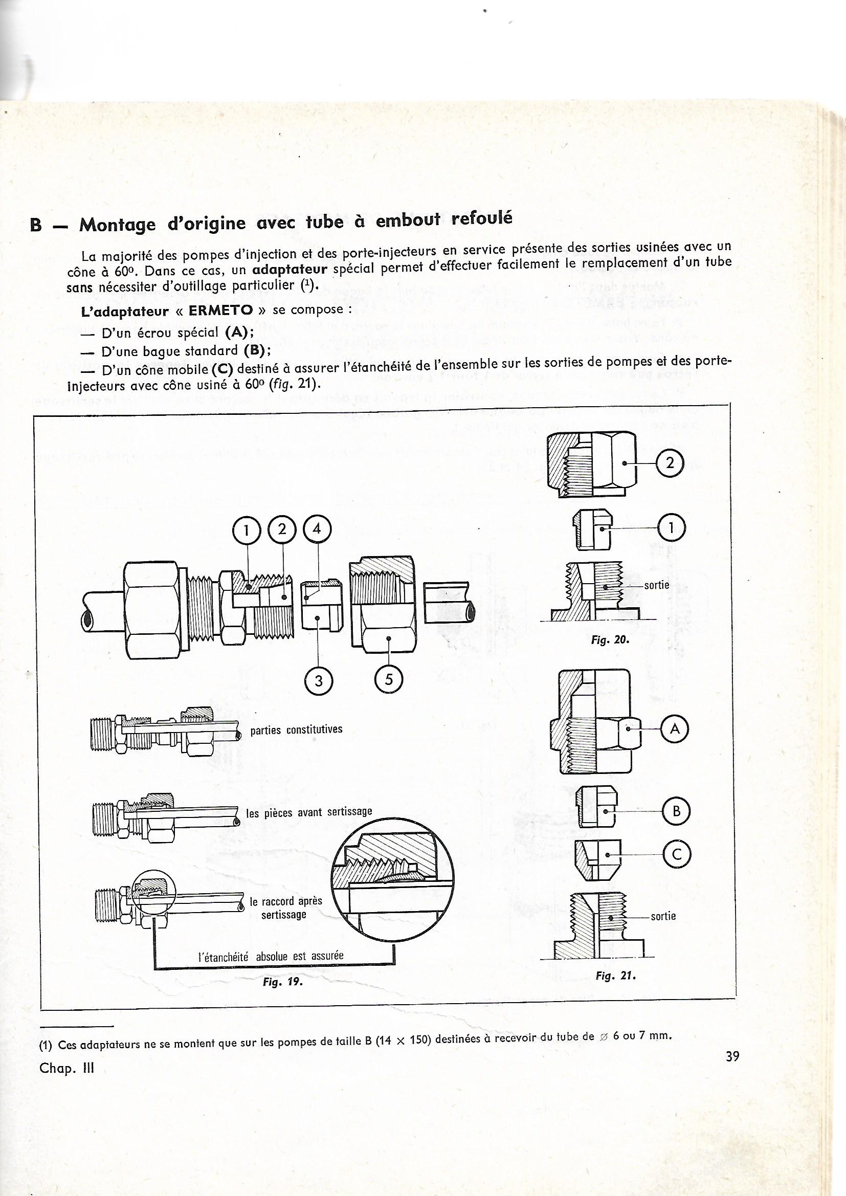

tu vas chez un dieseliste ou dans un garage agricole tu trouveras les olives pour les réparer
normalement les tuyaux d'injecteur doivent avoir la meme longueur
je te mets en dessous les adaptateurs
Messages : 10280
Re: Injection fiat 446
adaptateur

voici la référence 767452
