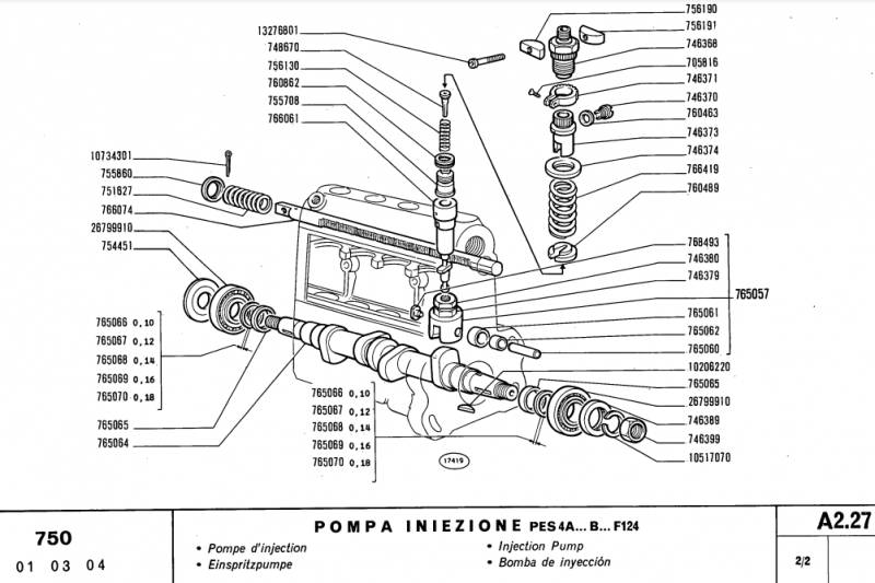

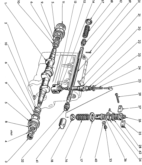

Salut Christophe,
l'arbre 765064 est commun au 715, 715L , 750.
A voir si c'est le même sur le 1er 670, à priori oui, il est entre le 715 et le 750.
Les 715
Capture d’écran 2021-11-08 190103.png (105.84 Kio) Vu 3023 fois

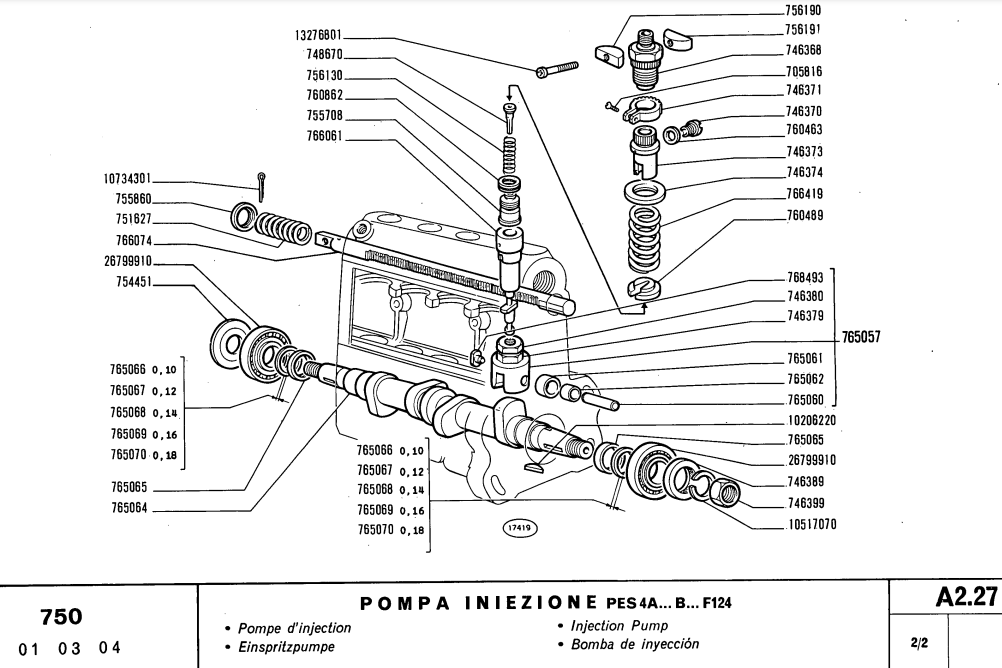

Le 750

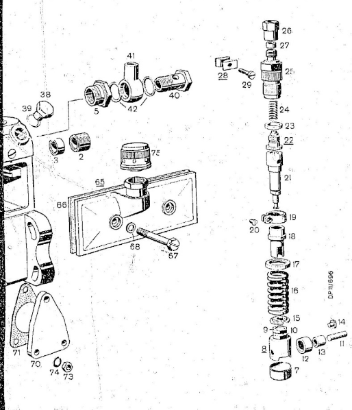

Extrait du reportage du 670 semble identique au 750
Capture d’écran 2021-11-08 193543.png (179.67 Kio) Vu 3021 fois
Messages : 831
x 108
x 68
Re: info pompe injection someca 670
le joint 66 est super important ! j'ai eu du mal à le trouver mais sans lui la surcharge se grippe souvent (je dis ça en passant car après changement et un petit degrippage plus de soucis :) )

Salut Christophe, je t'ai mis les vues plus haut du 750 et 715.
