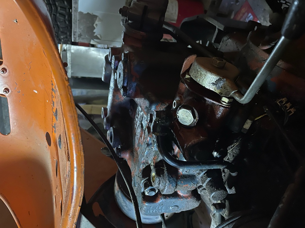

Bonjour à tous.
Le relevage de mon Someca 415 ne lève plus ou presque... je m'explique ! A vide les bras monte lentement mais il suffit de mettre le pied sur un bras et il ne monte plus et je n'ai plus de pression dans le distributeur auxiliaire.
Un beau jour le relevage décida par lui même de ne plus monter... embêtant ! je décide de vidanger pour commencer, sur un mal entendu ça peut marcher, bien sûr pas mieux, je nettoie le système partant du réservoir de la boite en passant par le filtre, la pompe et le retour, toujours pas... par déduction :
Le relevage monte très lentement
Très peu de débit sur le distributeur

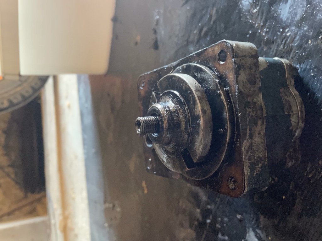

Je me dit que le problème vient de la pompe alors je décide de la changer, chose faite mais sans résultat aucun :pascontent2:
Je n'ai plus d'idée... si quelqu'un aurait une idée sur le problème je veux bien un tuyau parce que la c'est la panne sèche.
Donc je résume.
Le problème : Le relevage monte lentement et si l'on met le moindre effort il ne monte plus et très peu de pression sur le distributeur.
Les travaux déjà réalisés : Vidange; nettoyage du circuit et filtre; pompe CX18 changée.
Merci d'avance de votre aide.
Antoine.

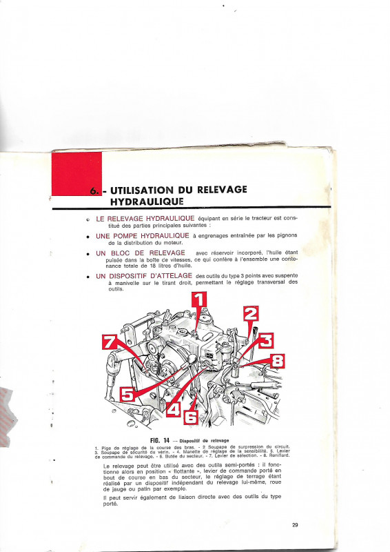

je vais te mettre le circuit du relevage

utilisation du relevage

ensuite la fig 14 le levier 7 fonctionne ?

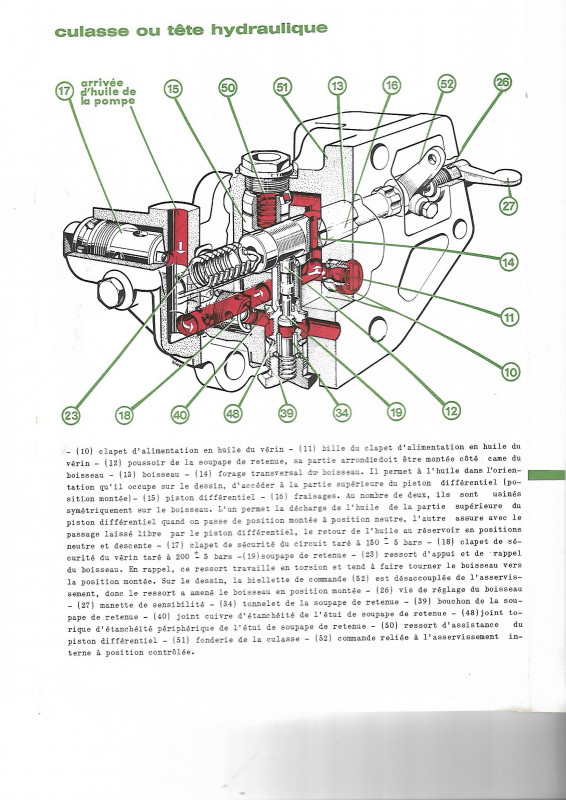

je mets la culasse du relevage

culasse du relevage
