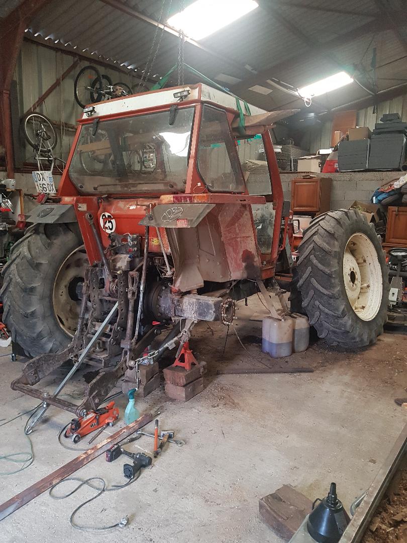

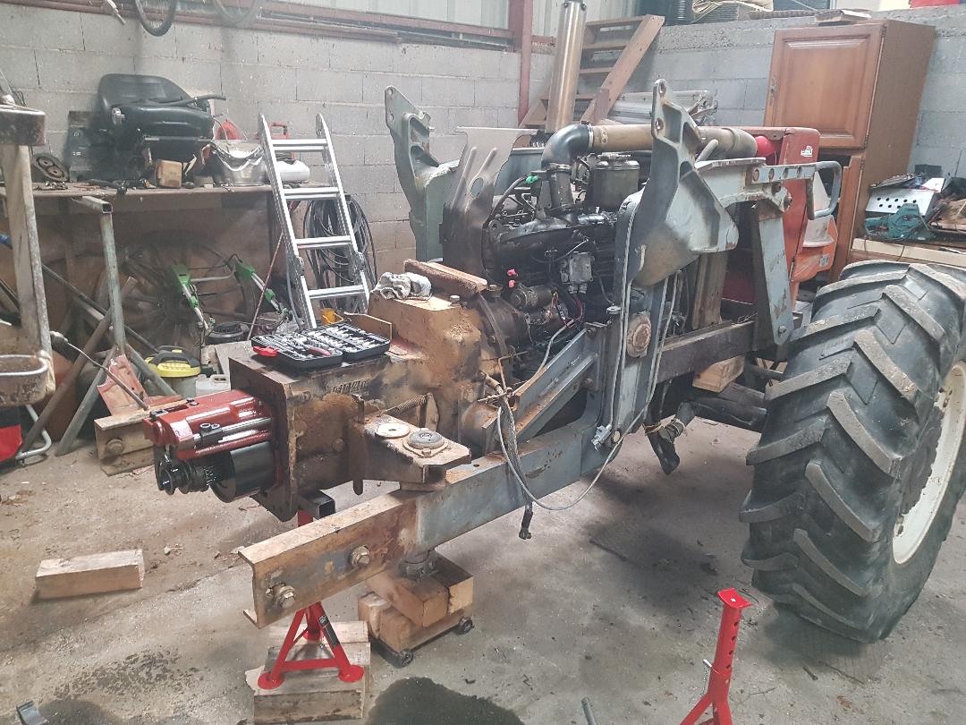

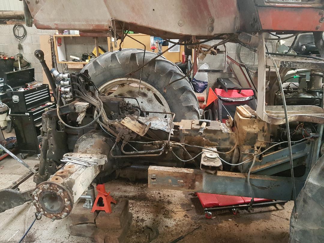

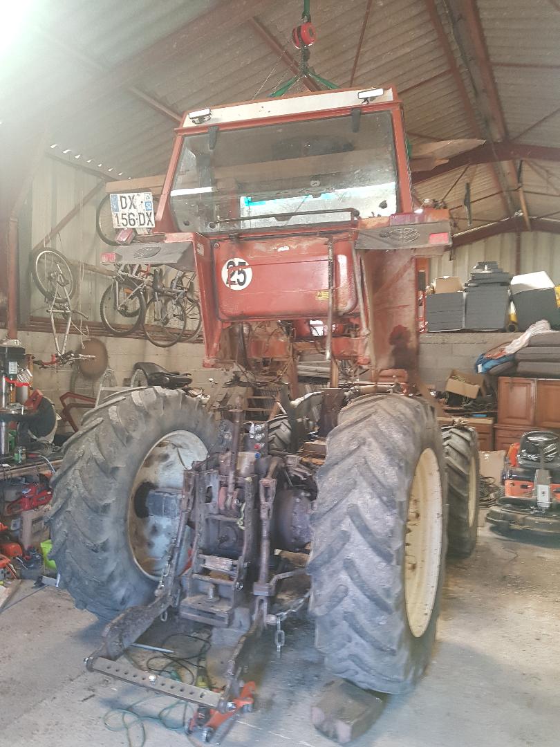

j'ai commencer les investigation
la plateforme est levée
le couvercle de boite est ouvert
maintenant tout est vidanger, les tuyaux hydraulique sont déposé, il ne me reste plus qu'a séparer le pont de la boite pour accéder au bloc des gammes.
ma question est la suivante, y a t'il autre chose a démonter pour pouvoir séparer la bête ( arbre de pdf ou autre) ou c'est bon

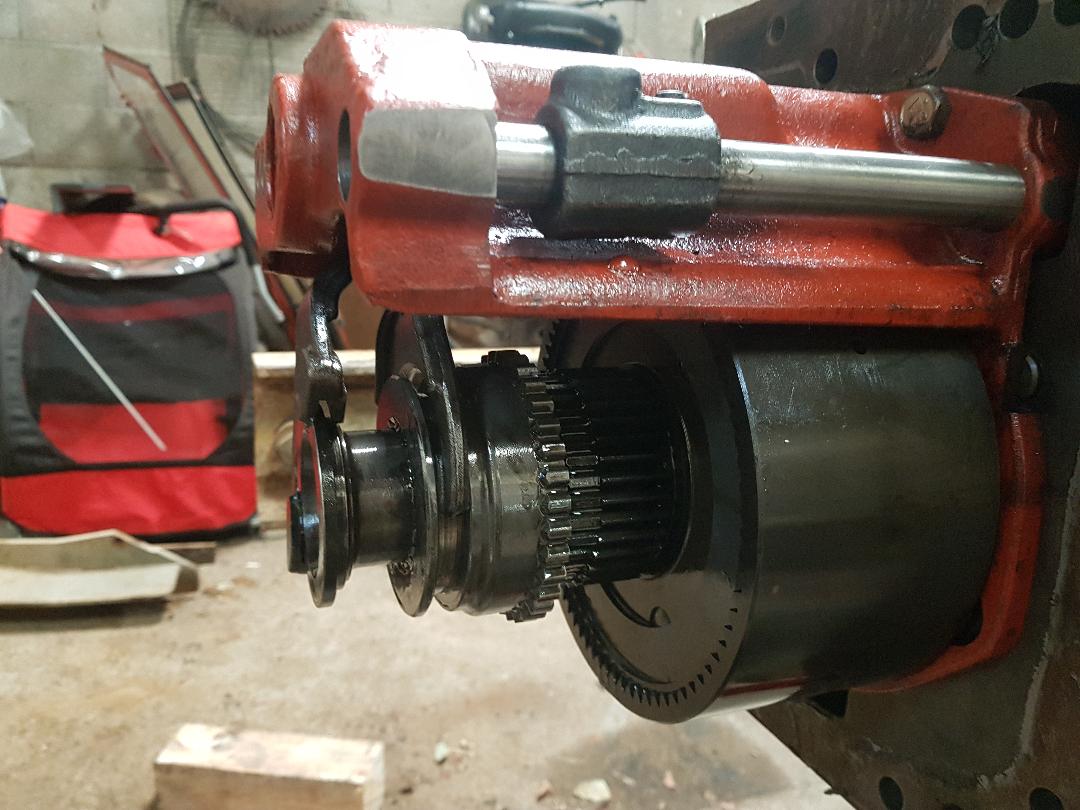

la suite du démontage,merci pour les infos, tout s'est bien passé
une vue sur le bloc réducteur des gammes

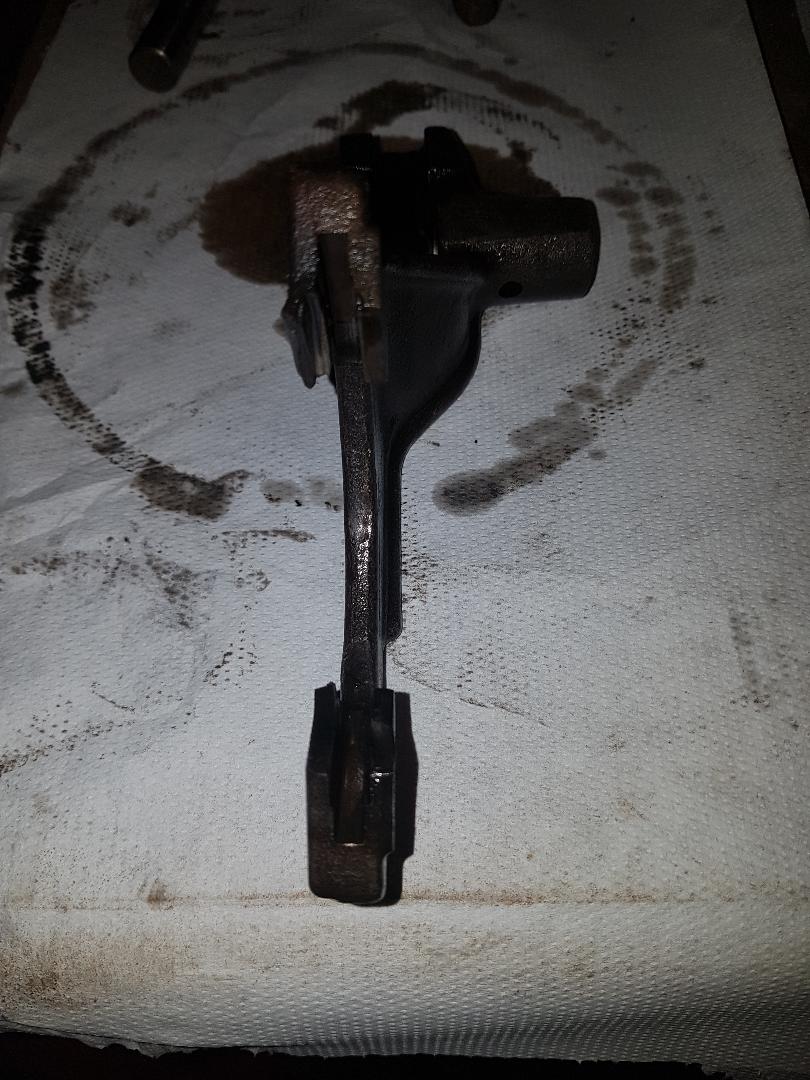

après avoir démonté tout le bloc pour inspecter je ne trouve que la fourchette abimée en partie haute
nicolas.t52
Messages : 35
Enregistré le : 11 sept. 2015 01:00
Re: probleme gamme rapide sur 90-90
Message non lu par nicolas.t52 »
avis aux pro de la marque qu'en pensez vous?
et comment contacter chbo pour avoir un tarif? a t'il un site internet?
Messages : 10153
c'est possible pour la fourchette
quant tu passes cette gamme il y a beaucoup de jeu ?
tu peux aussi la recharger ?

nicolas.t52
Messages : 35
au passage de la gamme je sentais bien que ça n'allais pas assez loin mais avec un mouvement de levier correct
je viens de telephoner au conces new holland du coin et la pièce fait 450€ 8| 8| 8|
