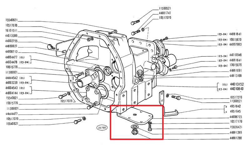

Nous voila samedi et je voulais lancer la bête mais avec stupeur la dernière fuite que je devais faire m'oblige à la réparer.
Alors j'ai une fuite au niveau de la pièce entouré en rouge :
Il semble qu'il n'y ai pas de joint mais puis je mettre un joint qu'on met au carter d'huile de voiture ?
style : https://www.norauto.fr/p/joint-silicone ... lsrc=aw.ds
Merci pour votre réponse car j'ai tout nettoyer (après je peux aussi en faire un en joint papier j'ai ce qu'il faut mais je me disait que un joint liquide ca bouche plus facilement )

en fait il s'agit du "carter intermédiaire" dont l'huile est séparé de la boite il va 4 litres il ne faut pas oublier de faire le niveau ,tu peux mettre un joint fibre ou autre

Merci , j'ai mis un coup de joins et j'ai serré mais pas a fond encore 1H et je peux serrer a fond(selon la notice)
J'attendrai fin d'après midi pour remettre de l'huile
