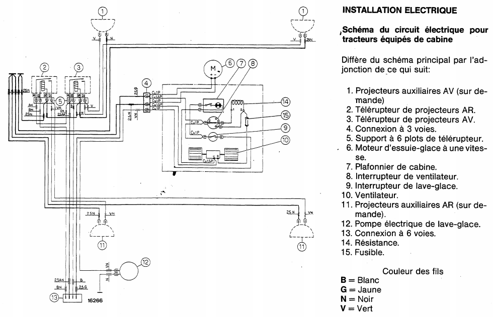

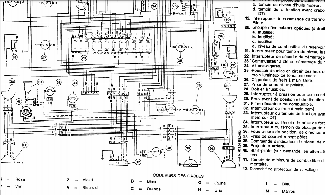

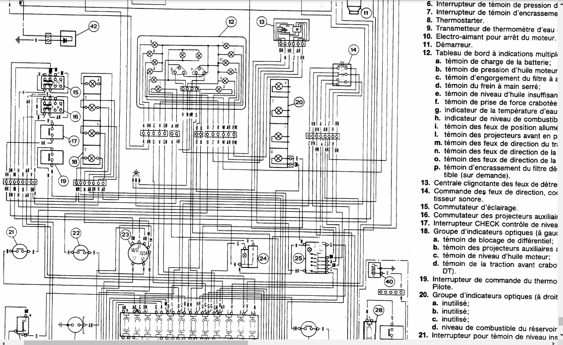

Bonsoir à tous,
Je rencontre un gros problème sur un 100-90.
Je n'ai plus d'eclairage et donc plus de feux de travail.
J'ai les schémas électriques enfin le pseudo plan mais il n'est d'une pas clair et ensuite ne me permet pas de savoir qu'elles sont les broches à brancher pour les 2 interrupteurs (veilleuses / feux de position et feux de travail).
Est-ce que l'un d'entre-vous aurait un schéma de cablage des interrupteurs ?
Par avance, merci. :)

Bonsoir, j'ai des infos pour l'éclairage cabine mais c'est quel modèle que tu as?

salut
si c'est comme les 4 cylindres, tu enlève ton capot gauche et tu as des broches (6 ou 8 cosses) à l'avant de la cabine, auprès de la réserve de liquide de frein.
tu les débranches, vérifie si il y a pas d'oxydation ou de cosses reculer dans la broche et tu rebranche.
