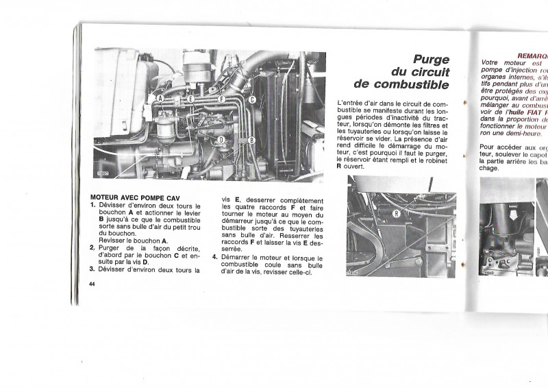

dans un premier temps c'est souvent la sortie du réservoir et le robinet qui sont bouchés
tu sais ou est le robinet ?
Messages : 10239
Re: Demontage reservoir fiat 60-66 DT
ROBINET

Oui, je sais où se trouve le robinet, mais j'aurais souhaiter faire un nettoyage complet du réservoir pour eliminer les saletés dûes au dépot bien que le GO soit filtré lors du remplissage, d'où ma question y a t il une méthode plus simple que mettre les quatres roues en l'air ?😆

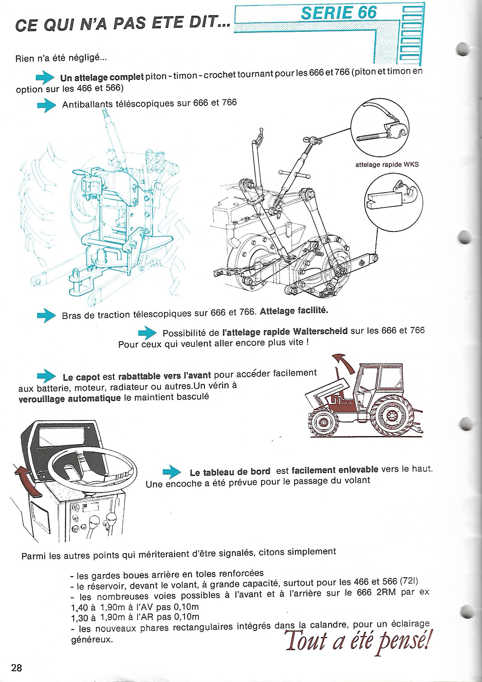

quelle cabine tu as ?
Messages : 10239
le tableau de bord s'enlève de cette maniere mais tout dépend de la cabine

C'est une cabine chauffée, ventilée Siac séries 466 . 566 . 666
Messages : 10239
si tu veux enlever le réservoir la cabine SIAC est démontable par panneau
une fois le toit enlevé la partie avant est assez facile à démonter
