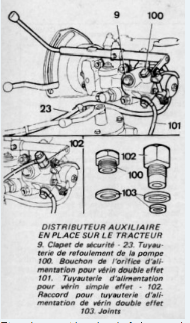

En remettant en place des images sur le forum j'ai au moins vue 3 fois l'image pour passer du simple effet ou double effet et j'ai même trouvé les pièces sur agricolor (l'embout où l'on place le banjo) mais j'avais une interrogation :
Si je me mets en double effet existe t'il un moyen de revenir facilement (vanne ou autre) pour revenir en simple effet ?
je mets le double effet en vue d'un broyeur d'accotement mais si demain je veux mettre une benne je veux pouvoir le faire sans modifier les tuyaux hydrauliques.
Merci pour les éclaircissements

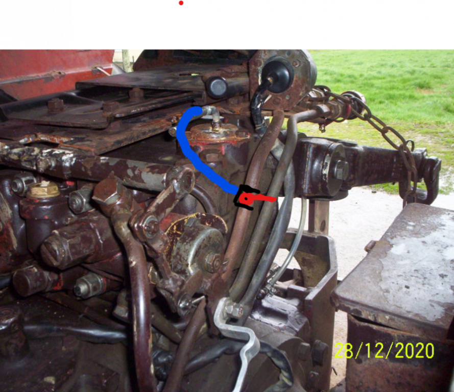

Merci Criters pour la question.
JJ, je me demande si ce montage est réaliste ou non ? Schéma très aléatoire, excusez-moi !
Bien sûr une fois le distributeur monté en double effet.
Là , la vanne rouge quart de tour renvoi le retour d'huile dans le bloc relevage (simple effet), c'est possible?
Si oui, mais comment est régulé le débit de retour donc la vitesse de descente du vérin de la remorque , par exemple?Merci.

çà doit pas être bon comme cela: le robinet sur le tuyau bleu plutôt, l'intersection libre?
Re: Double effet à l'arrière du 670
en plus le robinet 3 voies peut etre le plus simple son seul inconvénient est la pose
Messages : 3698
Merci JJ, et la vanne sur le tuyau bleu , c'est pas mieux, plutôt qu'a l'intersection?
Pour Criters, les vis de carosserie c'est du 10 x 1,25 mm (clé de 17)?
la vanne pour etre utilisable il faut qu'elle soit en trois voies
