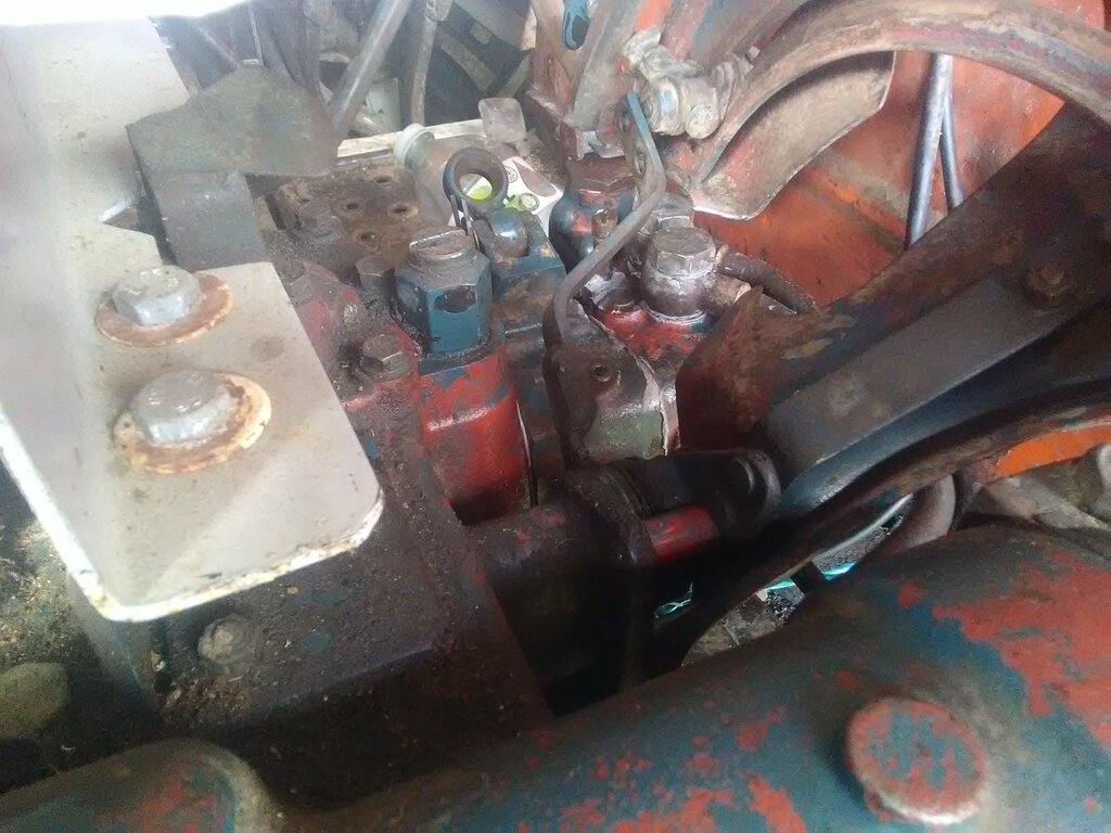

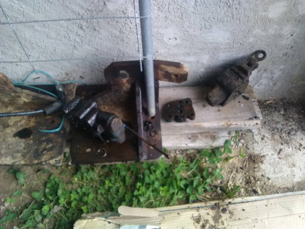

Bonsoir tout le monde, j'ai fait une bétise sur le 1000, :/ , j'avais 1 petite fuite je pense en sortie du distributeur
de freinage et en voulant resserer la petite vis de dessous qui tient la sortie du tuyau la vis à lachée! :pleur4:
J'ai peut etre 1 solution, je dépose les distributeur , condamne la valve de frein et éventuellement je remets un autre
distributeur à la place (je crois en avoir 1...), du coup si il n'a pas servi depuis 10/15ans est ce qu'il ya un risque?
Est ce démontable? L'assemblage se fait avec des joints ou je monte à la pate bleu pour le joint?

le plus simple si tu n'en as pas besoin tu enlèves la valve de freinage elle fait strictement la
largeur d'un distributeur
tu peux soit en mettre un soit mettre des vis plus courtes

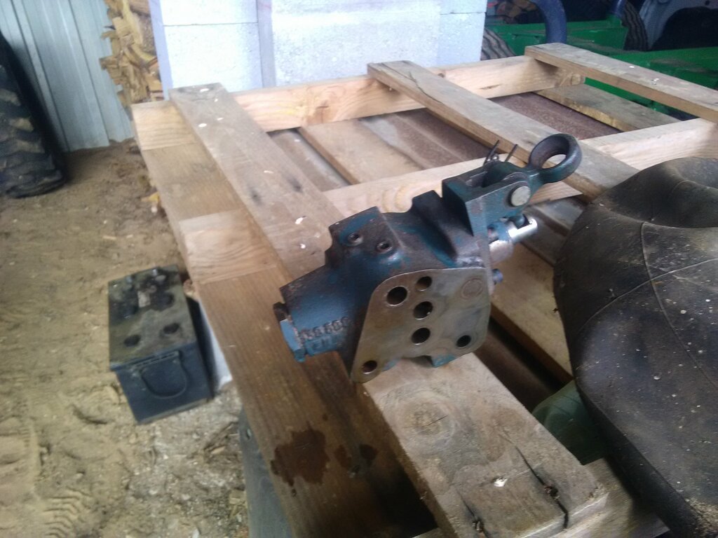

Salut jj, ok, merci pour ta réponse. Je vais surement la remettre au cas ou, j'ai une valve et un distributeur
mais j'ai pas les vis ni la manette du distributeur donc je suis pas plus avancé! :pleur4:

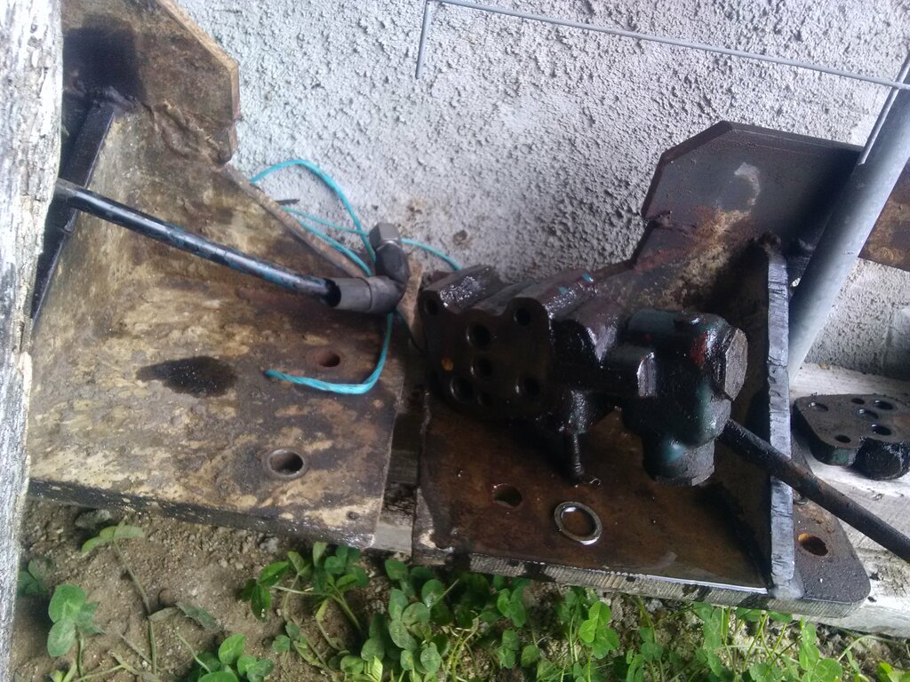

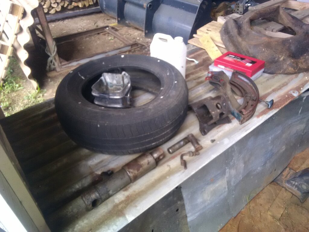

Du coup , j'ai démonté , enlevé le vérin additionnel de relevage et mis un bouchon sur le bloc relevage et je
vais être obligé de repercer la valve, retaraudé et mettre 1 vis pas normal pour fixer la bride.
Un autre distributeur, si il fuit ça me rajouter des ennuis.

le vérin auxiliaire n'est pas d'origine
c'est pas compliqué sur un 1000 (ou équivalent) tu peux monter valve de freinage + 2 distributeurs
si tu veux dans cet équipement ajouter un troisième distributeur il faut découper l'aile ou
enlever la valve auxiliaire

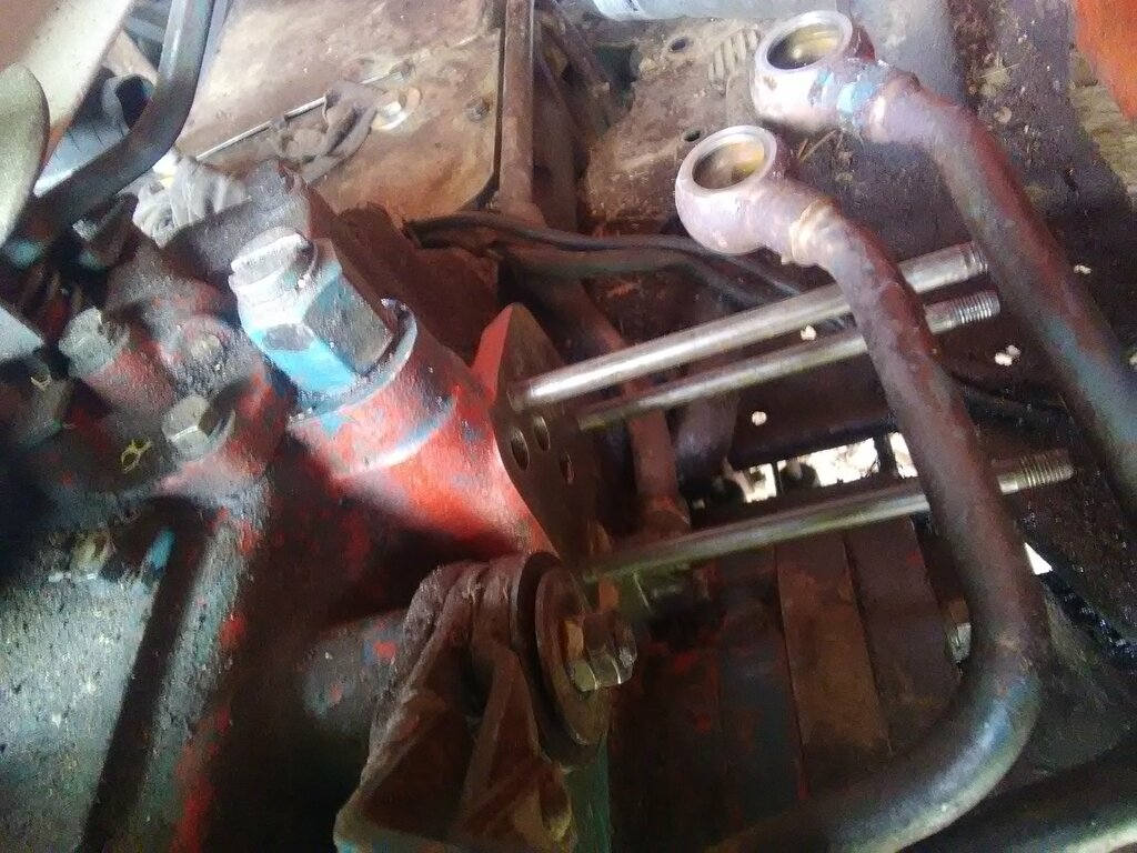

Bon , c'est réparé, du coup j'ai retaraudé un pas à 8 sur la bride de la valve de frein, je l'aie gardé au cas ou pour
un jour, j'ai le tube qui sort et j'ai remis le distributeur. J'ai bien nettoyé l'ensemble et remonté avec de la pate

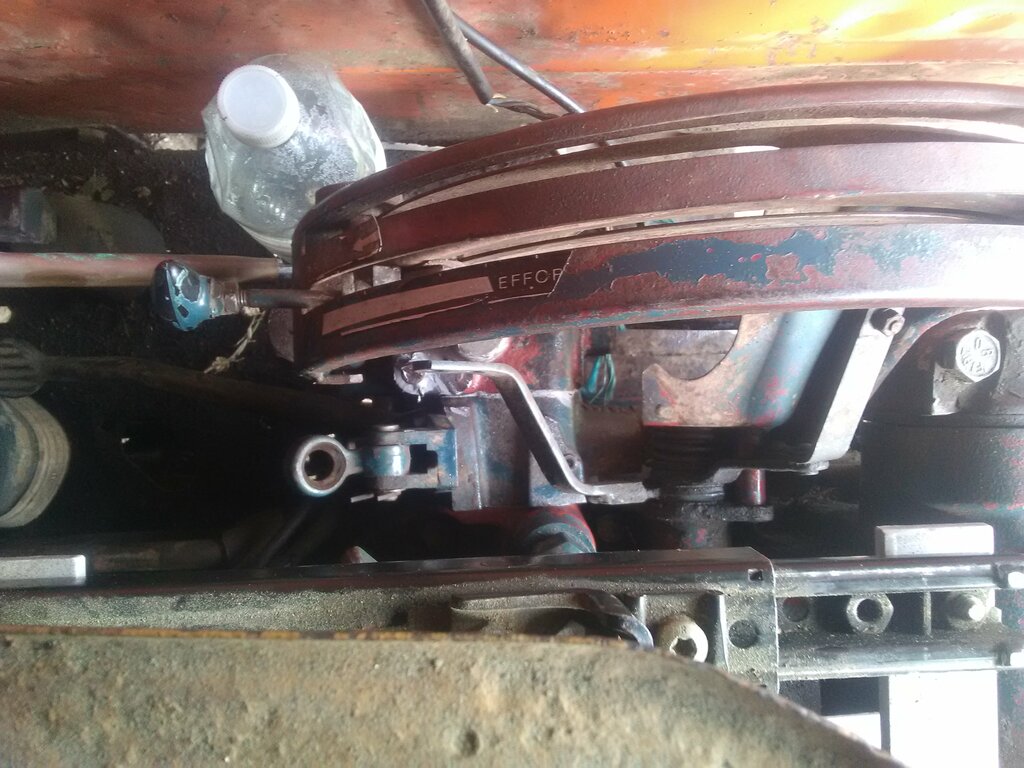

grise en faisant attention de pas boucher les trous! :) J'ai modifier le support des manettes de relevage car il faut enlever
les distributeur pour l'avoir, du coup j'ai recoupé et pas mis la vis de derrière ...en fait j'ai enlevé le superflu de tuyauteries
et le vérin pour qu'il y est moins de fuite(enfin je l'espère). J'ai essayé et a première vue sa fuit pas pour le moment,
j'ai mis en pression les distributeurs un peu pour voir.
La prochaine étape, petit carénage et montage treuil!
