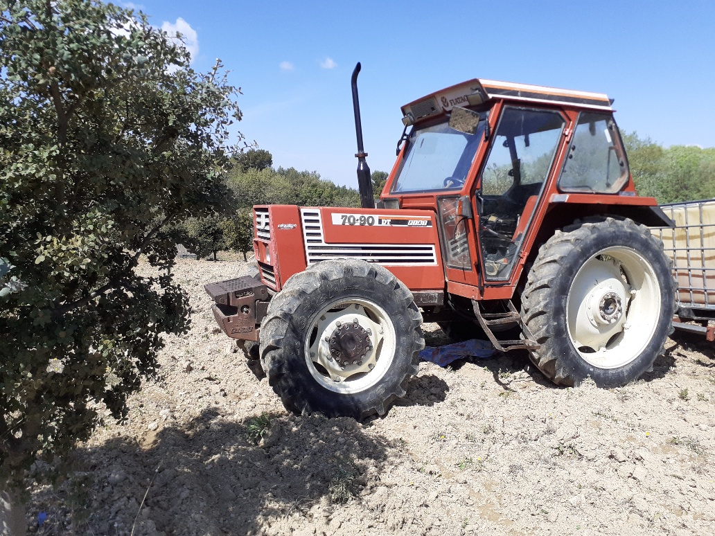

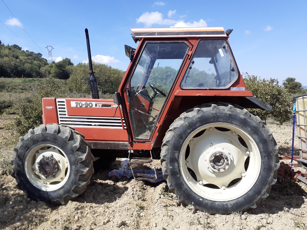

effectivement je suis dans le 13 à Mimet entre Aix et Marseille. J'utilise mon fiat pour entretenir un champ. J'en suis très satisfait mais bute sur les problèmes d'entretien. Sais tu si les éclatés sont disponibles ?
J ajoute des photos prises ce matin.

Salut Bertrand, merci pour les photos .Il a très bel aspect.

un beau 70-90 avec des jantes +pneus de 13.6 x 38 non d'origine ?
