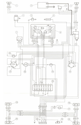

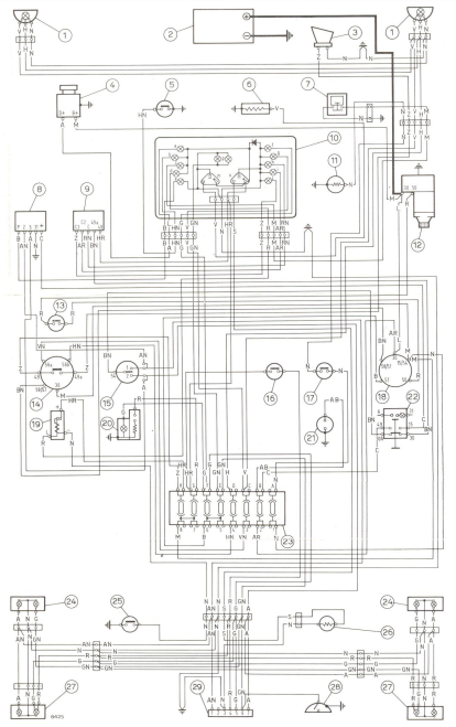

25 19Capture d’écran 2021-04-21 183743.png (249.91 Kio) Vu 3197 fois
voir interrupteur 25 et la centrale clignotante pour témoin frein à main serré 19 ( moi c'est un petit boitier cylindrique gris argent).
C'est un fil noir de masse qui les relient.
