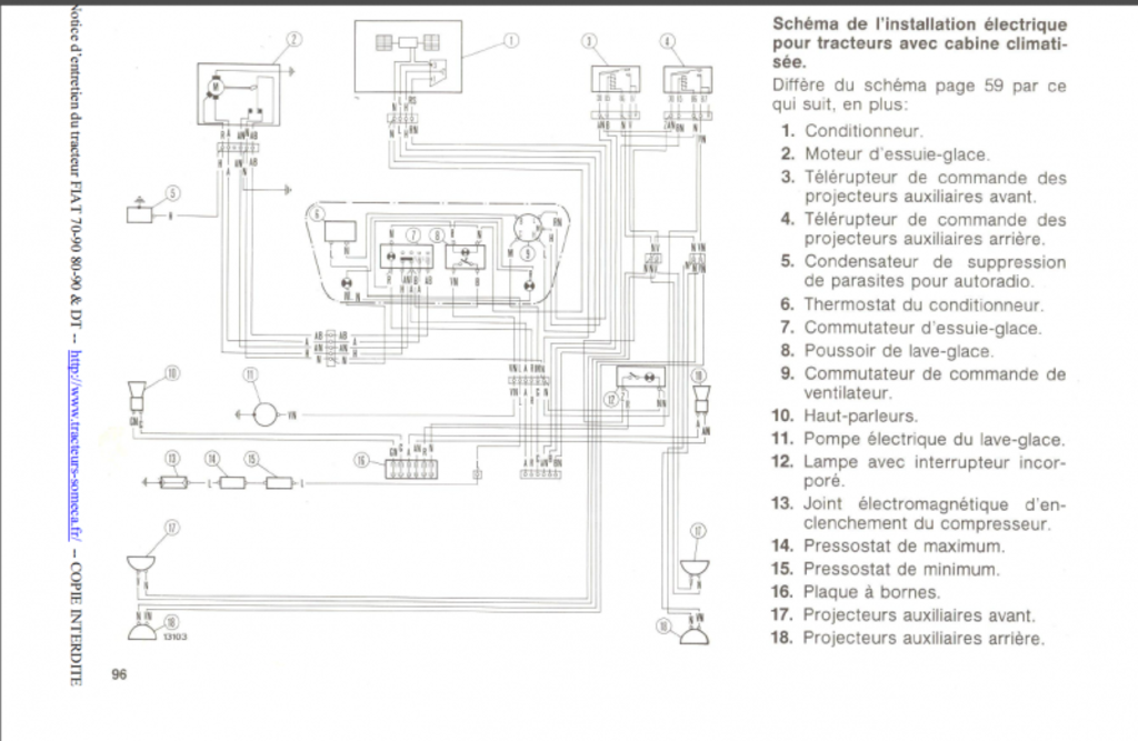

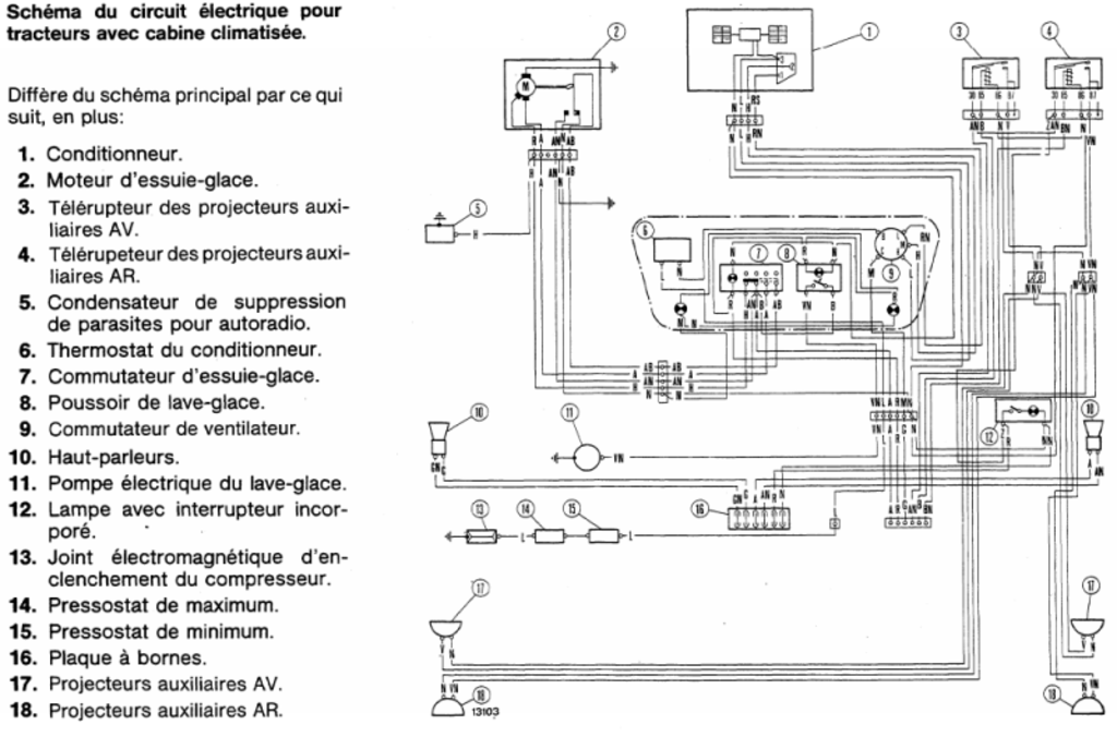

Bonsoir, voici ce que j'ai trouvé pour le 90-90,100-90 ( agrandi si tu veux). cabine PF. J'espère que çà va t'aider.Bonne chance.

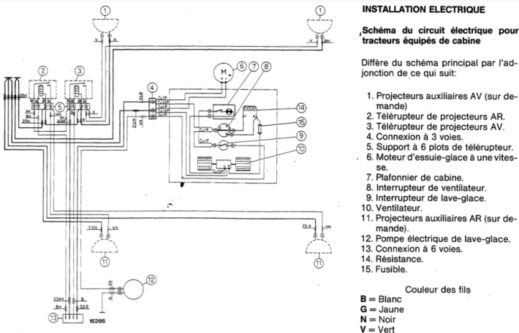

voici le schéma de cabine de la série 70 -90 qui doit correspondre a la série 94 aussi

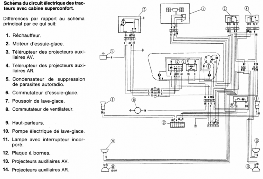

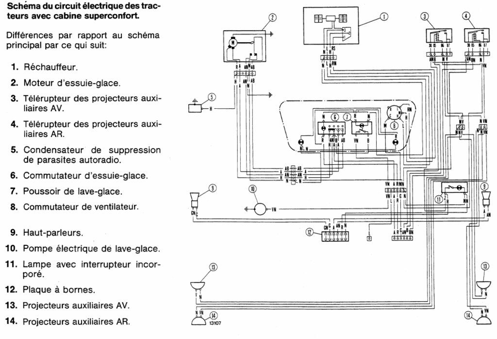

voici la suite:
