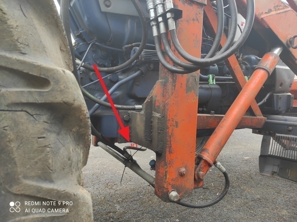

Bonjour ,
J'ai une petite fuite d'huile et je voulais savoir si c'était grave ou si c'était car j'avais mis un peu trop d'huile dans le pont:

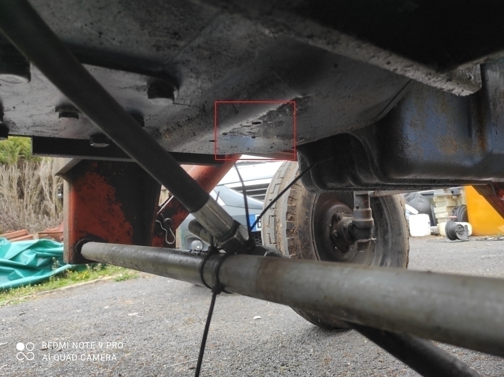

l'huile qui fuit vient du dessus au niveau des 3 petits trou
Messages : 10024
x 218
Re: Fuite huile 670
c'est le palier arriere ou le joint du carter intermédiaire
dans le deuxieme il est situé entre la boite et l'embrayage il va 5 litres tu controles le niveau
si c'est le premier (palier arriere) il n'y a pas grand chose à faire le moteur OM (670) n'a pas de
joint spi c'est un systeme de vis qui repousse l'huile dans le carter moteur

j'ai du remettre un peu d'huile donc j'ai une fuite.
question bête si c'est le joint spi , faut ouvrir en 2 ou tu as accès par en dessous ?
Messages : 10024
x 218
Re: Fuite huile 670
si tu dois changer le joint spi il faut le mettre en deux
mais avant cela tu devrais refaire le niveau meme légèrement en dessous bien surveiller
avec un peu de chance la fuite peut s'arreter
