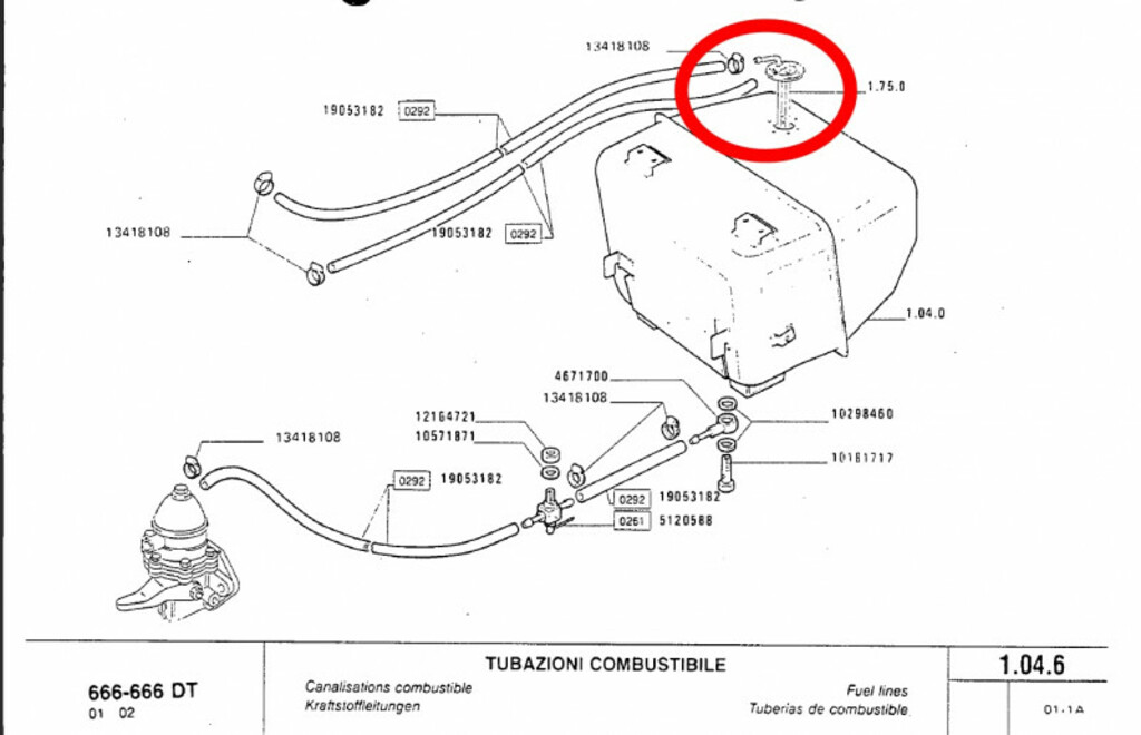

Merci Thierry, la jauge se trouve où ? Faut démonter le tableau de bord ?
Messages : 1680
Re: Jauge gasoil qui fait le yoyo sur fiat 666
oui il suffit de défaire le tableau de bord et tu va voir accès a la jauge a carburant

Super, merci pour la vue éclatée
