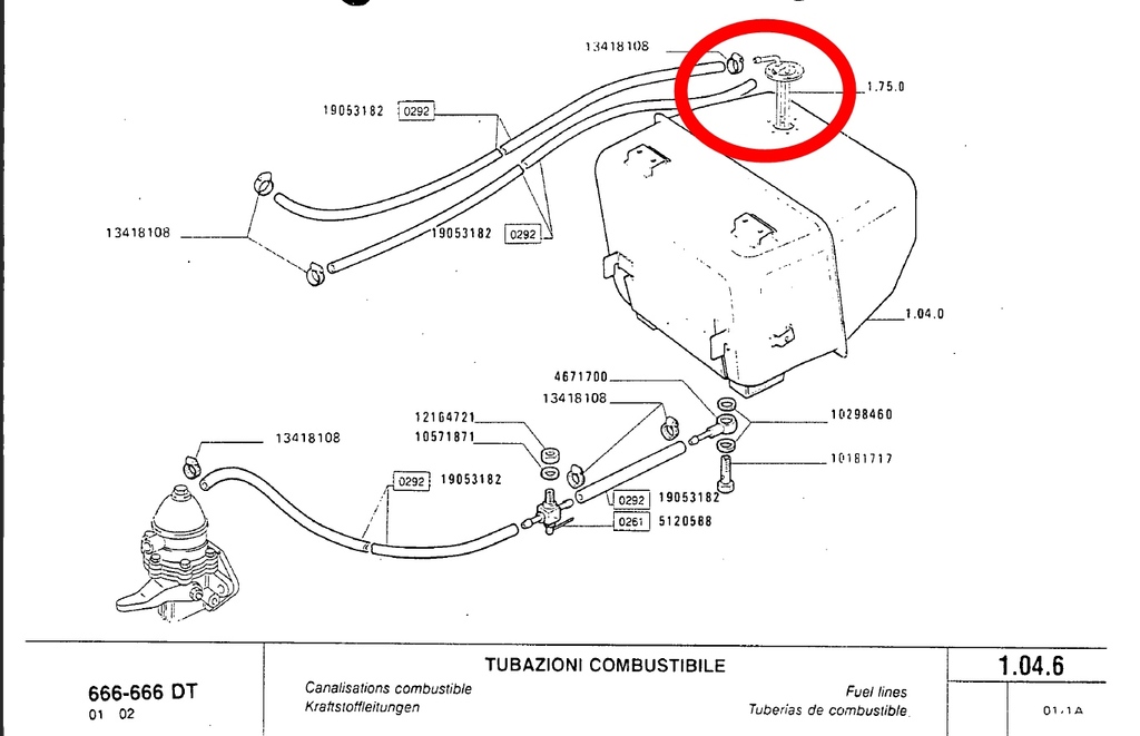

Sur un 666 la jauge à gasoil se met comme si le contact était fermé puis revient au niveau réel et retourne aussi vite comme si le contact est fermé, elle fait yoyo
Flotteur HS, masse ?
Jauge gasoil qui fait le yoyo sur fiat 666

c'est le circuit de la jauge de carburant qui est défectueuse (circuit imprimé ) , sur la jauge tu a 2 fil ; un noir qui est la masse direct et un rose pour le signal qui va vers l'aiguille du tableau de bord
il suffit de mettre le fil rose a la masse pour voir ci l'aiguille fait encore du yoyo ci non c'est bien la jauge qui faut replacé
ci oui l'aiguille fait encore du yoyo c'est l'aiguille qui fait des siennes ou le fil rose qui touche a la masse quelque part

Bonsoir,
Merci Thierry, la jauge se trouve où ? Faut démonter le tableau de bord ?

oui il suffit de défaire le tableau de bord et tu va voir accès a la jauge a carburant

Super, merci pour la vue éclatée
