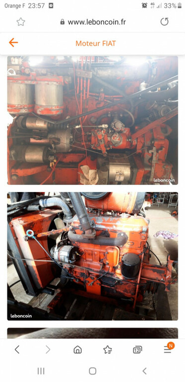

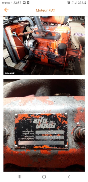

En farfouillant des annonces sur le bon coin jai découvert que des moteurs fiat été monter sur des corn picker Bourgoin, je pense que certain d'entre-vous le savais deja mais poir moi cest une découverte et je suis preneur d'informations supplémentaires, quelques photos,

une petite précision les moteurs industriels n'ont pas nécessairement les memes carter
et souvent sur les 4 cylindres les masses contre-rotatives n'y sont plus

Daccord jj, sur lannonce il me sembler que cete un moteur de 80ch, cest ce que ca represente le 8041-c?? Cest le moteur qui ya sur le 80-90?? Le 880???
Re: Des moteurs fiat sur des bourgoins......
8045-04 = 780
8045-05 = 80 (série 90 & 66 )
8041- ? n'existe pas en agricole
je n'ai pas les références des moteurs industriels mais si c'est le cas attention aux carters et masses

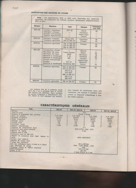

Bonsoir, voici quelques infos que j'ai sorti de RTMA n°3

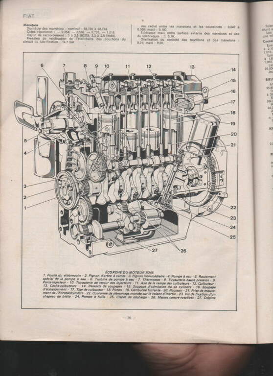

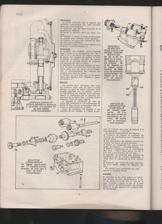

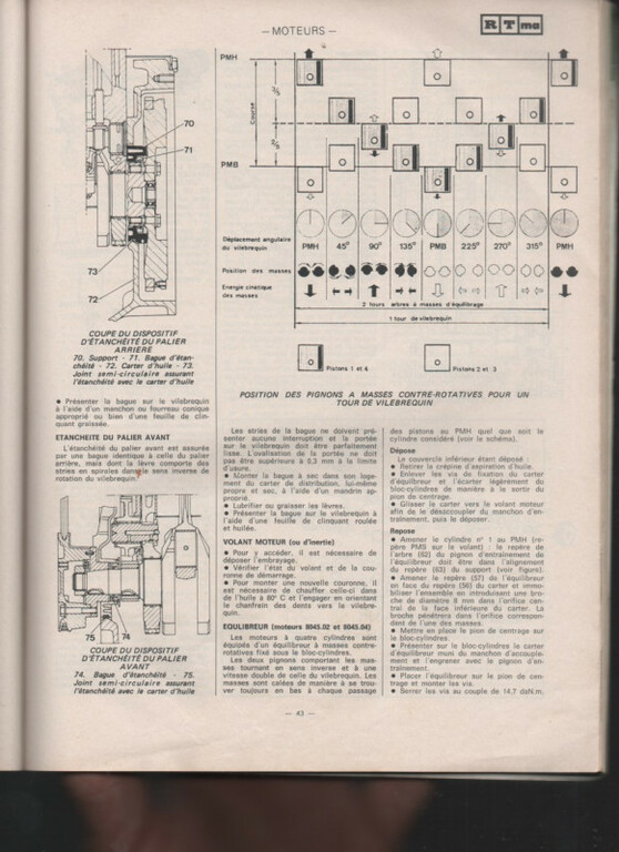

Bonsoir et merci bcp Jean-claude piir ce supplément d'infos, howard a fais des machines à vendanger??

En prenant le tps de bien lire tes infos du rtma , le trans piqueur de chez bearn dont on parler lautre jour a ce moteur la !!!

En effet Rigollet.
D'autres part JJ, il y a les détails pour le montage des masses de la semaine dernière.

HOWARD a fait des machines à vendanger
