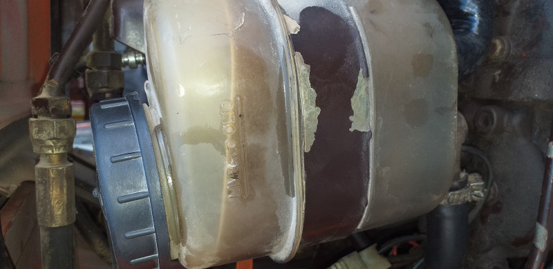

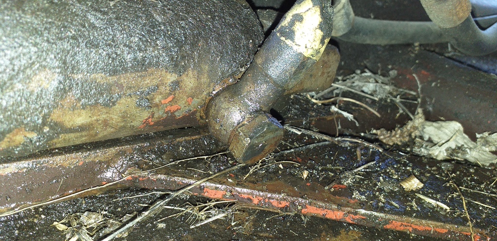

Bonsoir les fiatistes, jai besoin de vos avis, ce soir en voulant controler les differents niveaux de mon 780 jai vu que mon niveau dans le bocal de direction nete pas top, il ete qua moitié et en regardant plus bas jai vu qu'au niveau de l'arrivée au verin, javais une legere fuite!! depuis que jai acheter le tracteur jai jamais refais le niveau de celui la. On nest daccord que je doit le vidanger totalement pour le remplir avzc de l'huile moteur ??? Bien entendu fait que je regarde a la fuite avant de refaire le niveau!!! Cest un joint cuivre qui se trouve a ce niveau la??? Merci de votre aide

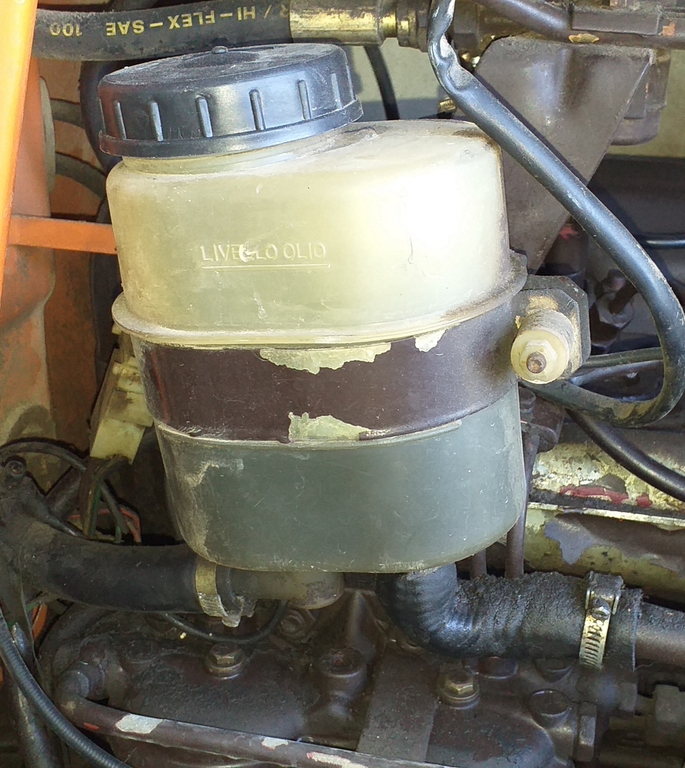

Criters ma aider sur ce coup la, il est trop fort :super: voici des photos pour illustrer mon pb ..

salut rigollet , tu as deux joints cuivre un de chaque cotés du banjo

Merci de vos réponses jj et olivier!!! non jj jai regarder justement javais eu le pb quand jai acheter le fiat, le verin bouger mais il est bien fixer maintnant!!! Jai verifier lecrou a l'arrivée aussi il est serer mais comme dit olivier jvais demonter piur voir au niveau des joints et les changer je serai fixer!!!

Je rouvre le sujet sur la fuite que javais au niveau du verin de direction c'été bien les 2 joints cuivre qui été nazzzz au niveau du banjo, olivier jte dois une tournee!! ;) le pb est regler mais jme demande si jai pas un autre soucis quand mm!!
