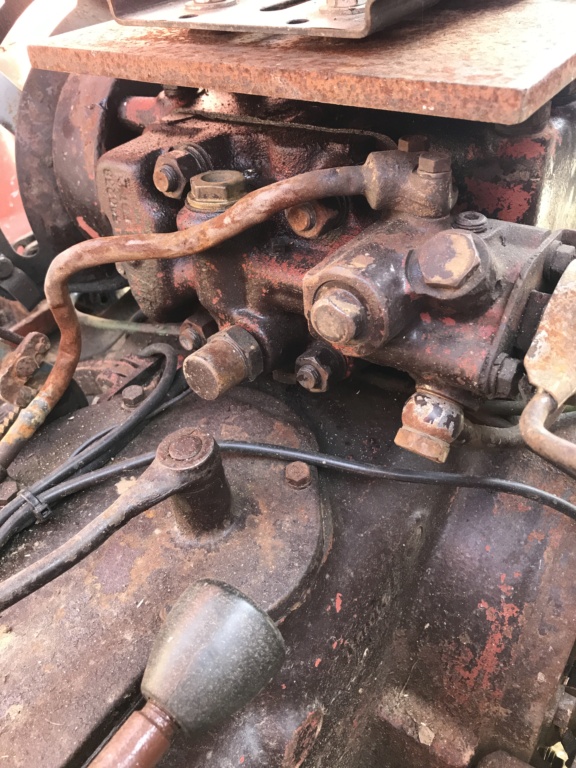

en attendant voici une vue

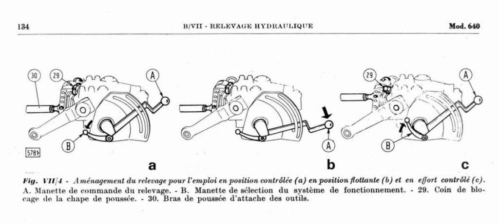

si tu maintiens la manette B poussée vers le bas ça n'améliore pas les choses ?
en quelle position est la barre de poussée (trou du haut, du bas, intermédiare ?) et le système de contrôle d'effort est-il correctement bloqué ?

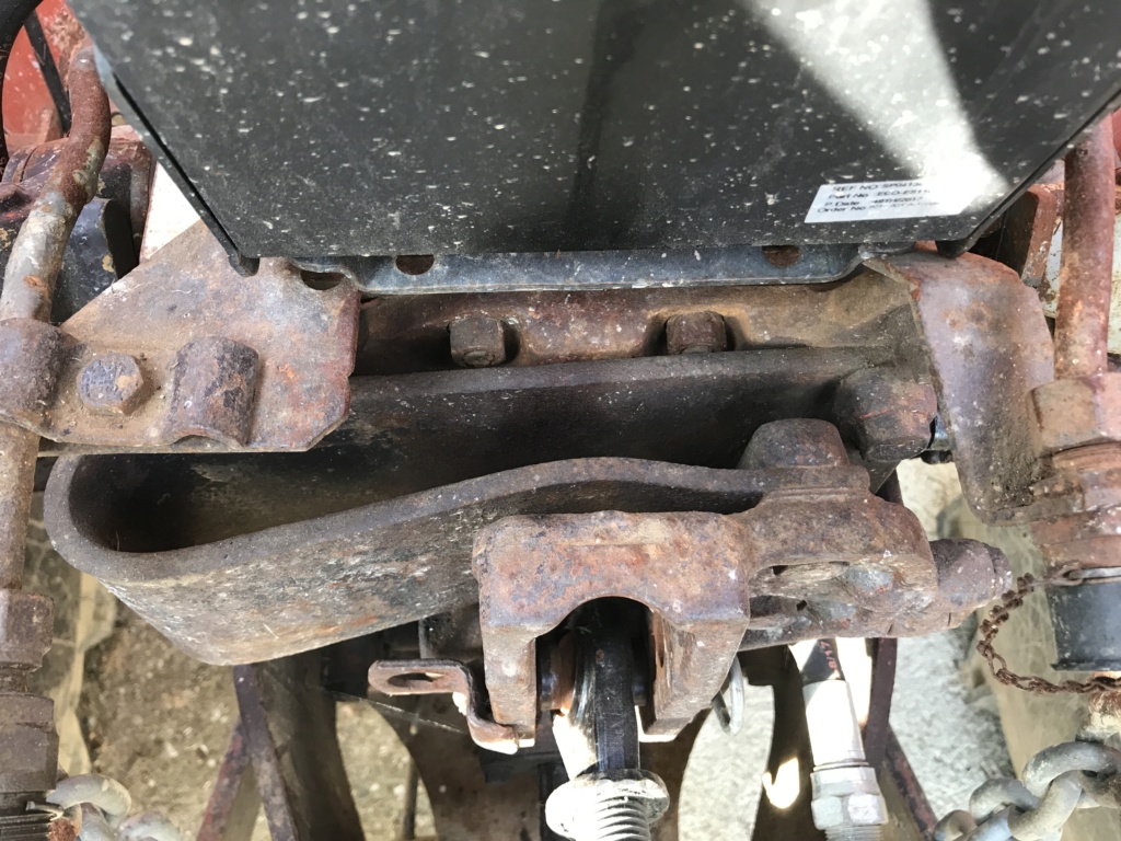

Barre de trois points peu importe la position ça le fait
Le levier de contrôle d’effort en haut ou en bas pareil

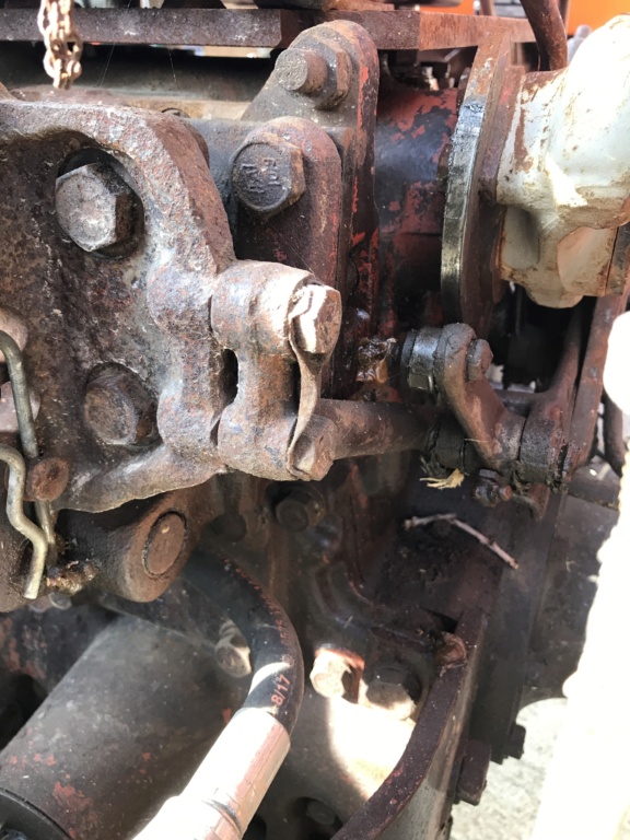

Je n’ai pas la cale amovible derrière le trois points Image

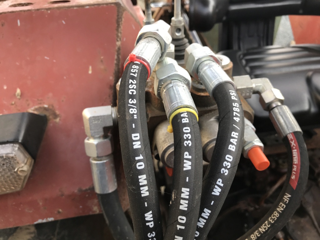

tu peux nous mettre une photo du distributeur que tu as ajouté ?
normalement tu retrouves : arrivé , départ + pression à suivre

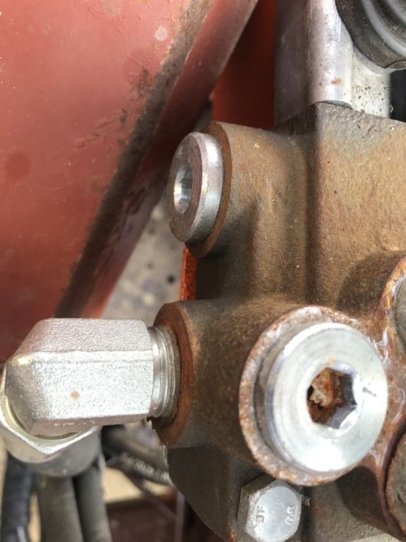

Re bonjour Olivier, il nous manque la photo du T au nouveau distributeur. Ton niveau d'huile n'est pas trop bas, vu cette adaptation. Est ce que le relevage et le chargeur fonctionnait en même temps?

Je crois jj que j’ai peut-être la réponse dans ta suggestion j’ai donc ma pression ma sortie pour tank mais comme un con j’ai pas mis de pression à suivre sur mon installation à tout les coups c’est ma panne quand j’ai du poids sur le relevage car à vide ça fonctionne nickel ImageImage
