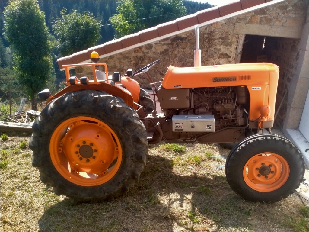

Bonjour a tous!
Je suis nouveau ici. je viens de faire l'acquisition d'un som35 ni connaissant rien en mécanique j'aimerais savoir un peu a quoi m'attendre comme problème …
J'aurais voulus aussi savoir comment mettre un coupe circuit vu qu'il y a 2 batterie et ou le mettre pour limiter au mieux les risque? Le tracteur est aussi équipé de feu de travail mais il ne sont pas branché (quel intérêt?) donc comment arrangé tout sa?
Je vous joint une photo dite moi ce que vous pensez de la bête.
Merci d'avance de vos reponseImage

Bienvenu à toi, il est très beau.

Bonjour Jeremy
D'accord avec jean claude, il est très propre

Tres bon tracteur un peu dur à démarrer et en 24 volts ce sont ces deux inconvénients
pour le coupe batterie toujours sur le cable de masse
pour le branchement des phares auxiliaires : peut etre une question d'ampoule ? (24 volts)
il faut ajouter une petite chose sur la plaque constructeur tu vas trouver 411 (c'est normal)

Salut jolie tracteur :shock:
Avec tout les feux de travail l'hiver et la nuit tu ne pourra pas dire que tu vois rien :D
Il a été refait en quel année ??

Salut et bienvenue sur le forum :)
il est sympa' ton tracteur, si il est en aussi bon état à l'intérieur qu'à l'extérieur tu as fais une bonne affaire
tu comptes t'en servir pour faire quoi du coup ?

Pour les feux ce n'est pas une histoire d'ampoules car a la sortie des feux il Ya 30cm de  fils et pas mieux... Donc le coupe circuit je le branche sur le moins au plus prés de la batterie?
Pour les plaques impossible de les lire a cause de la peinture.
D'après l'ancien proprio il a était restauré en 2013 mais je n'en sais pas mieux
Je vais uniquement m'en servir pour fendeuse bétonnière caisse 3points. j'ai une petite remorque 4.5tonne mais je pense que c'est un peu gros pour lui a voir.
Et pour vous qu'elle serait sont prix pour voir si j'ai fait une bonne affaires? Il est très beau vus de l'extérieur mais n'y connaissant rien je ne sais pas si il est en aussi bon état dedans... je l'espère

le coupe circuit toujours sur le - (sauf pour les tracteurs ayant le + à la masse)
pour les numéros de série tu passes de la craie et tu frottes avec un chiffon (fig 2)
avant de te donner un prix il a une carte grise ?
le numéro de série correspond ?

Bienvenue
Il est vraiment beau ce tracteur,belle acquisition
