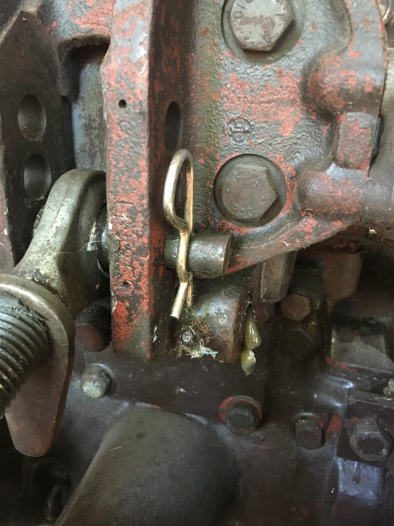

Je me demandais quelle est l'utilité des graisseurs situés sous la chape d'attelage du 3ème point (on en distingue un sous la goupille - photo 1 et le deuxième est visible sur la photo 3 sous la tête de la broche)?
On dirait en effet que la chape est mobile et pivote autour d'un axe. A quoi ça sert ? Rapprocher le 3ème point? Merci pour vos lumières !

Salut,
c'est grâce au pivotement par rapport à cet axe que le contrôle du relevage peut agir.Donc les 2 graisseurs évitent le grippage de l'axe.Ainsi le ressort peut bouger , quand la cale est enlevée bien sûr et l'outil attelé en tirage(contrôle par le 3è point).
D'autre part, je constate que ton tracteur a le logo gravé (c clef c ).Voir mon 1er post.
D'ailleurs Jean-Jacques, c'est peut être un estampillage de contrôle qualité lors de la chaîne de fabrication.
Personne ne pas encore donné d'explications.
Qu'en pensez-vous? Merci.

Re: Chape attelage 3ème point - Fiat 65 46 dt
Bravo JEAN CLAUDE
l'insigne sur la fonte est la marque de fonderie (Italienne)
pour le troisième point :
la rotule coté tracteur est de diametre 19 celle coté outil 25
