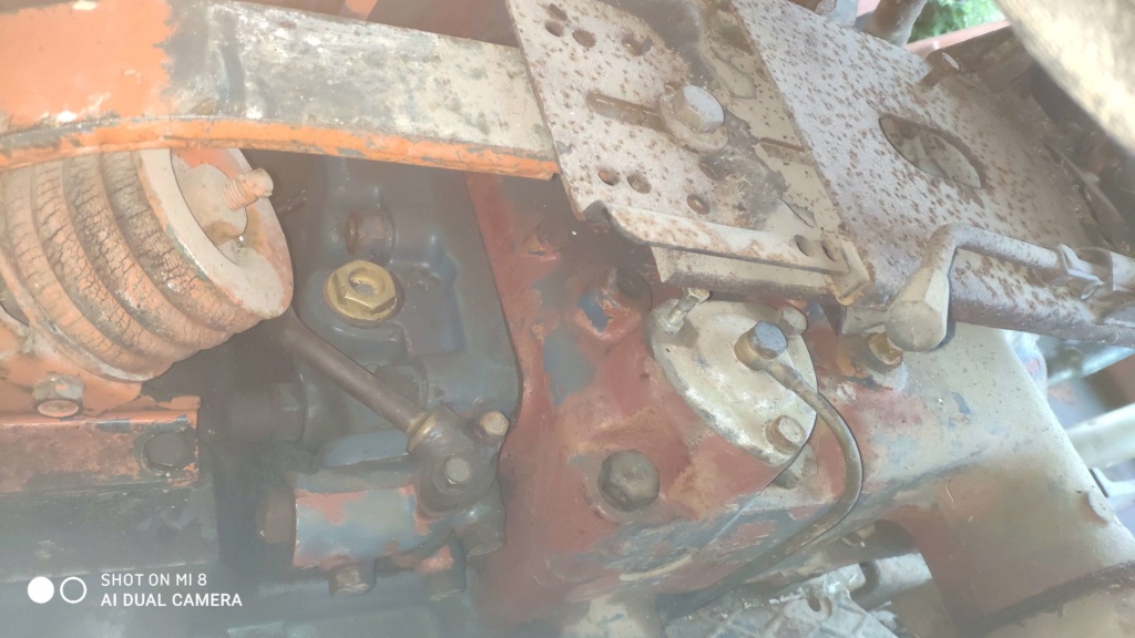

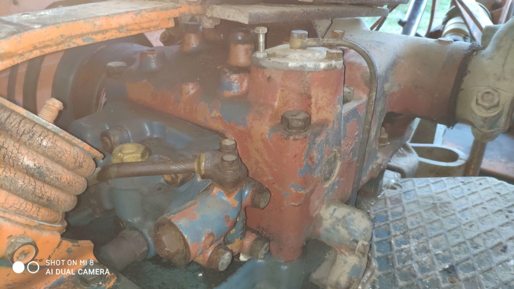

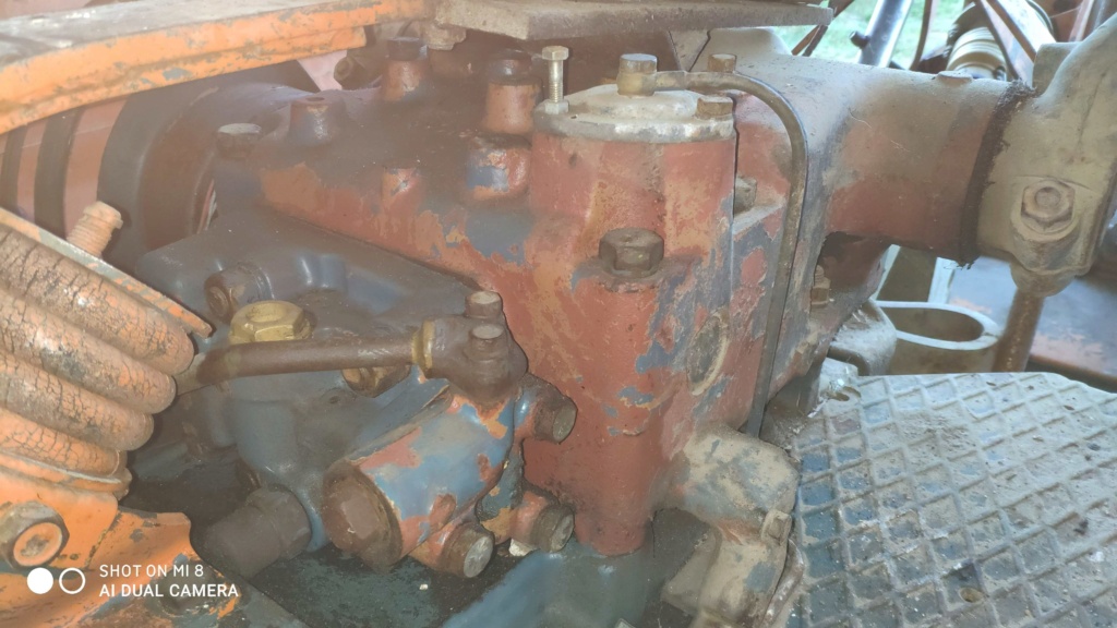

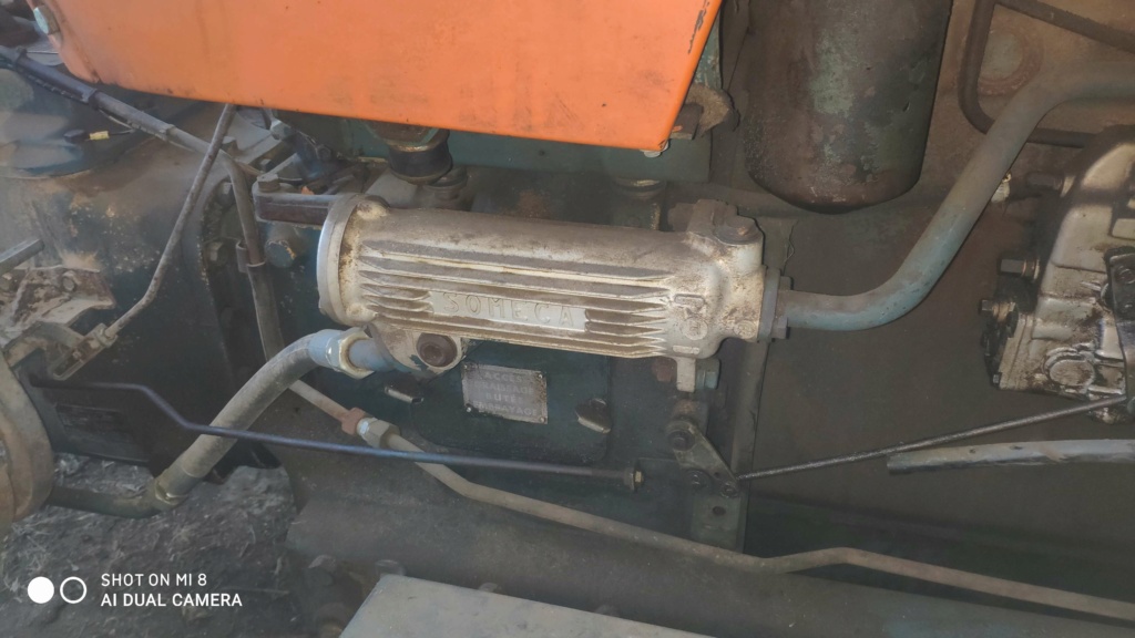

Bonjour, qui aurait équipé son som615 de prise hydraulique auxiliaires ??
Mon 615 n'a aucune prise hydraulique, j'aurais aimé m'équiper d'un broyeur d'accotement, mais pour se faire, il me faudrait 2 double effet...
Qui peut me conseiller ?
Des photos ?Image
Vous remerciant par avance de votre réponse

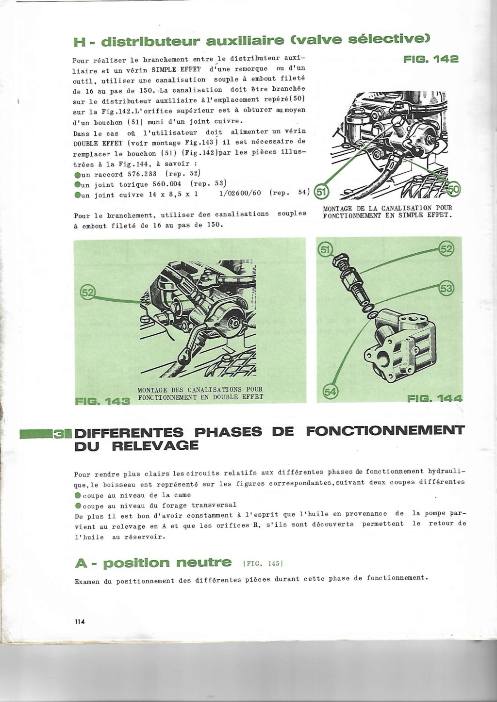

c'est tres facile tu prends un distributeur (occasion)
du SOM 30 au 715 du 400 au 640 du 670 et du 650 au 750 c'est le meme
il se met en simple ou double effet
je te mets le modèle
Messages : 10324
distributeur auxiliaire

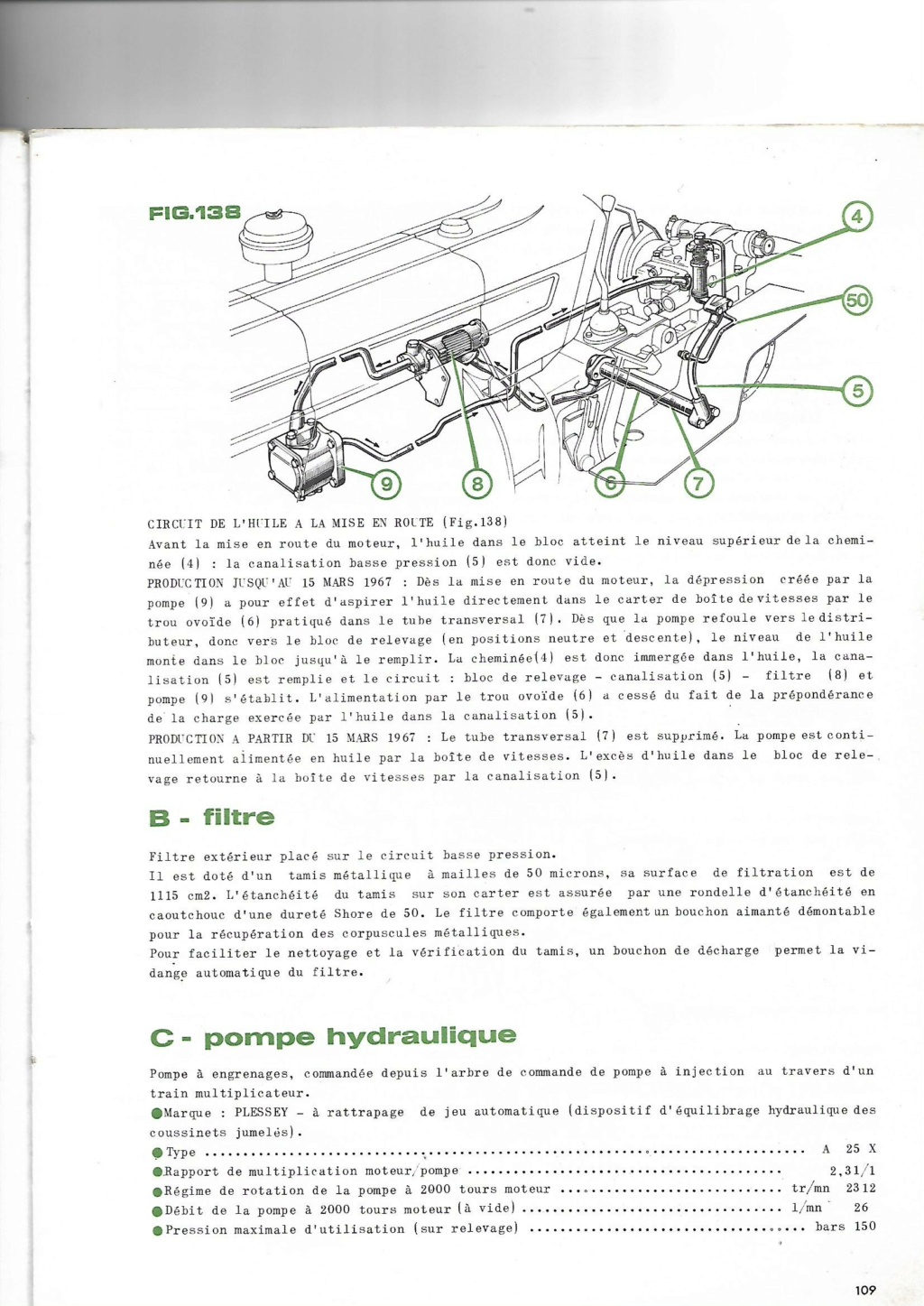

je te mets les caractéristiques de la pompe hydraulique

HYDRAULIQUE 615/715
Re: Hydraulique som615
Le distributeur d'origine était prévu pour travailler en simple effet et une adapation était possible pour le passer en double effets
dans ton cas il serait avantageux de monter un distributeur normalisé, enfin deux du coup, que tu branches soit en sortie de pompe si tu veux qu'ils aient la priorité sur le relevage soit après le relevage (comme le distributeur d'origine) auquel cas ce dernier sera prioritaire
il faut prévoir les différentes longueurs des flexibles suivant où tu veux fixer le bloc distributeurs ainsi qu'un support pour les différents raccords à l'arrière du tracteur
