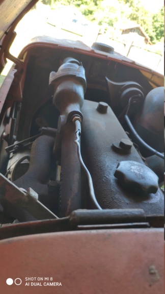

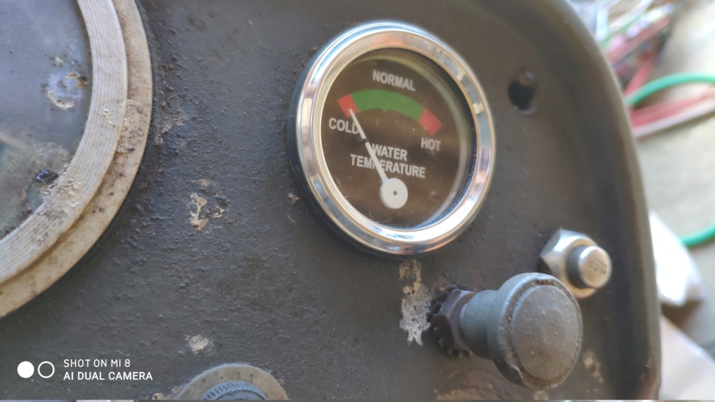

Bonjour, j'ai acheté et installé l'indicateur de température ci-dessous.
Derrière le cadran on a le câble de la sonde, mais on a aussi une fiche a quoi sert-elle ?
Je pensais que la fiche était utilisée lorsqu'on avait une sonde comme sur la dernière photo ( ce qui n'est pas mon cas)
Mais je me pose des questions , puisque juste avec la sonde l'aiguille ne bouge pas d'un poil...
On est plusieurs dans ce cas.

Oui l'indicateur de température est "mécanique", "capillarité" ..., La fiche derrière le cadran allume des led lorsqu'on y applique un + 12V.
Mais pourquoi donc cet indicateur, tout neuf, ne fonctionne t il pas !?!?
Surtout que je ne suis pas le seul dans ce cas, ils ne peuvent, tout de même, pas être tous défectueux neuf...

tu as essayer de chauffer la sonde avec un décapeur thermique ou de l'eau chaude?
peut être que " l'échelle de chauffe" est décaler?
Messages : 10206
Re: Indicateur de température SOM 615
CHBO a raison
il faudrait que tu trouves un mano genre SOM 30 ext ou 315/415 ou 715
apres ton 615 a un thermostat démontable et non serti : il est en place ?

A croire que mon 615 prend beaucoup de temps (rien au bout d'une demi-heure a tracter une remorque ? a chauffer et que l'échelle de température est assez haute, puisque un bol d'eau a 92degres a en fin fait décoller l'aiguille pour l'amener en zone verte.

c'est le problème des trucs génériques, la réactivité est parfois bien différente des montage d'origine

Après 45 de broyeur avec une température extérieure de 36 degrés, l'aiguille n'a pas bougé.
Je plonge la sonde dans un bol d'eau bouillante , et l'aiguille monte pratiquement a la moitié en 1seconde.......
