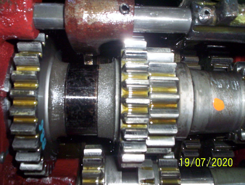

Quelques photos, j'ai pas remarqué d'anomalies JJ .Dites- moi...C'est vrai la 3è est un peu + dure à enclencher aussi,mais pas méchant.En attendant de vous lire , merci.Bonne semaine à tous.

Au niveau du couvercle tu n'as pas de jeu dans les axes ?
aucune vis de desserrer ?
les ergots du levier de vitesses n'ont pas de jeu
ce que l'on peut remarquer c'est la tres légère usure sur la piece sur le coulisseau (photon°2)
je te mets la boite du 450 c'est la meme que le 446

On dirait qu'il y a eu intervention par le passé, les goupilles sont bien matées...
sur mon 500 le fait de remplacer les éléments liés aux fixations des leviers de vitesses a vraiment eu un effet bénéfique mais je n'avai pas de problème sur une vitesse en particulier
