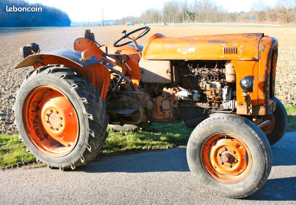

je vais réceptionner mon SOM 35 demain dans la journée et je voudrais, avant de l'utiliser pour faire du bois en forêt, effectuer la vidange moteur changer de filtre à gazoil et contrôler tous les niveaux.
N'ayant pas encore de notice technique, je voudrais connaitre le type d'huile à utiliser pour le moteur et aussi avoir des indications sur la localisation des bouchons de niveaux.
Merci pour votre aide.

Pour l'huile les docs préconisent de la 20W40 mais de la 15W40 fera l'affaire. Après à toi de voir si tu prend de la multifonctionnel ou pas. Personnellement j'utilise de la standard pour le moteur et de la multifonctionnel pour le moteur.

En tout cas il fonctionne, j'ai pu rouler avec
Vous avez quelque chose d'autre à me conseiller?
Comme par exemple déposer le calorstat pendant cette période chaude et aussi par ce qu'il n'a plus été utilisé depuis plus d'un an?
ou encore réglage culbuteurs (nécessaire ou pas??)

le constructeur préconisait d'enlever le thermostat en été mais en 1960 mais aujourd'hui cela semble superflu
pour le réglage des culbuteurs il va falloir déposer le réservoir donc il vaut mieux qu'il soit quasiment vide
personnellement je n'aurais rien fait de ce coté la; je commencerais par le faire tourner voir les fuites éventuelles faire les niveaux ext
ensuite je chercherais les filtres à huile et a fuel et si tout va bien je ferais les vidanges

Tu as raison, je vais faire comme tu dis.
Je vais a minima remplacer l'huile moteur et vérifier tous les niveaux et nettoyer le préfiltre à carburant qui me semble t il avait de la saleté dans le fond (bocal en verre)

Ajoutes à ça un bon coup de pompe à graisse au niveau des pédales et du train avant et c'est parti
