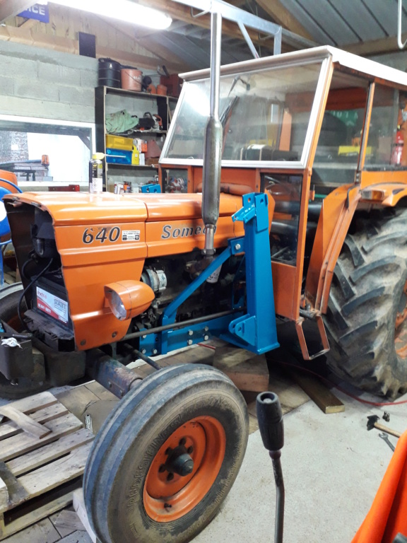

Tant qu'à y être, création d un porte masse pour ne pas que la direction ne soit trop dure car je n ai pas encore de direction assistée

C'est propre tout ça!
Si tu cherche une direction assister du même type qu'à l'origine, Olivier en à monter une sur son 640, et je crois que dans son post, la marque du système est noté, ou il pourras te la donner ;)
Et tu asun pot OM sur ton 640?

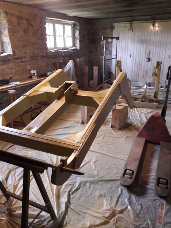

tres belle remise en état
les vérins de levage sont à double-effet ?
un petit conseil tu devrais mettre des longerons du carter d'embrayage aux trompettes

non justement, je n'ai pas de pot OM et j'en cherche un....j'ai demandé sur un autre sujet mais personne n'a répondu (j'ai demandé si on les trouve toujours en neuf ?)
autrement merci, j'ai fait de mon mieux avec l'aide de mon fils et de un ou deux potes.
les vérins sont doubles effets j ai pensé aux longerons vers les trompettes mais je n'ai pas eu le temps de les faires (cause déménagement)
:D
Messages : 10238
Re: Rénovation EMILY
il me semble t'avoir répondu
je t'ai indiqué de confectionner une bague de liaison la pipe d'échappement
du 640 est d'un diametre plus petit mais dans ton cas tu devrais allonger un peu la pipe le pot d'échappement est un peu plus épais
encore bravo pour cette réalisation :cheers:
