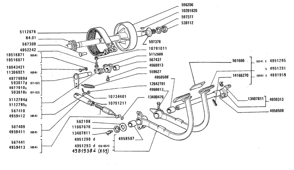

J'ai du jeu au niveau de la pédale d' embrayage sur mon 450.
Je voulais savoir si c'était compliqué de la changer? Je vais aussi faire les 2 des freins en même.temps,
Je pense qui faut sortir l'arbre complet? Vidange?
Bonne soirée
Re: Bague pédale embrayage
Les bagues sont montées en force dans les pédales, le mieux étant la presse, tu peux aussi t'en sortir avec une douille et un marteau avec la technique bagues au congélo et petit coup de chalumeau sur les pédales pour le remontage
pour le frein gauche avec l'axe qui traverse tu as du jeu à ce niveau ?
normalement ça ne bouge pas mais bon tout est possible, voici une vue détaillée

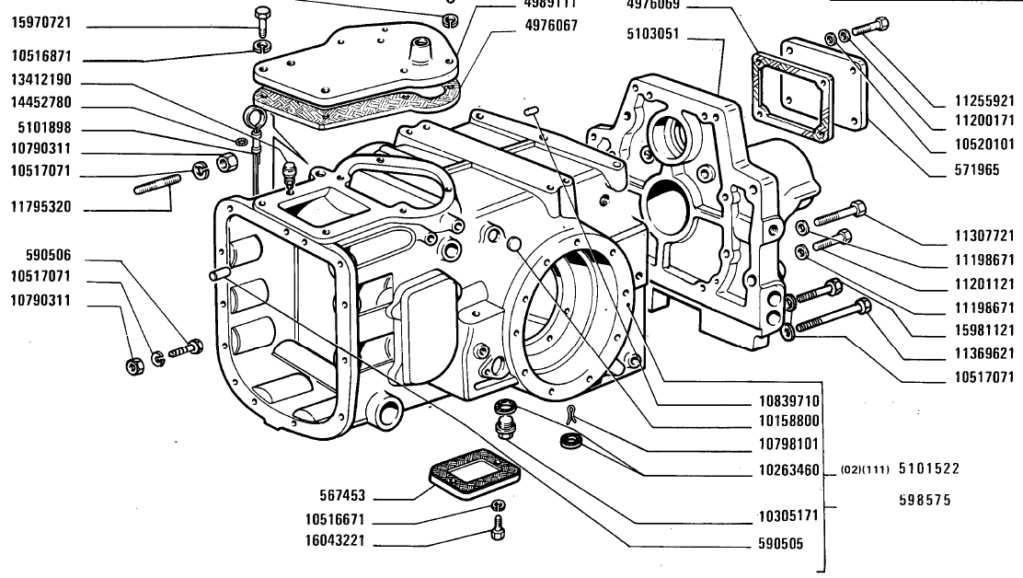

J'ai surtout du jeu au niveau de la pédale d' embrayage à gauche. Si je tire l'arbre, faut vidanger ou c'est séparé du carter de boîte?
Ah oui c'est vrai il faut enlever l'axe pour pouvoir démonter la pédale d'embrayage :!:
honnêtement je ne sais pas si il baigne dans l'huile de pont mais logiquement non car il n'y a aucun joint et le graissage des bagues doit être fait à la main
voici une autre vue
dans tous les cas tu seras fixé en démontant !
pour moi ça communique pas, jj confirmera ou infirmera demain matin ;)

si tu la change tu devrais mettre un fer plat coté gauche elle serait mieux guidée
Messages : 10077
x 223
je n'avais le texte de notre ami yapa :
la pédale vient comme cela mais l'axe est vraisemblablement usé aussi
un fer plat plié un peu de graisse et tu réaliseras une petite économie

Je vais la changer. En fesant un faire plat car en ce moment la pédale part sur le coté quand je debraye.
Mais je vois pas comment mettre le fer p!at?
Messages : 10077
x 223
Tu as quant tu débrayes à fond un arretoir
tu soudes le fer plat tu le plis pour épouser la pédale et tu mets un peu de graisse au départ
si tu fais cela inutile de changer la bague et l'axe

C'est bien un 450 S ?
je te mets le réglage et l'arretoir FIG 85
