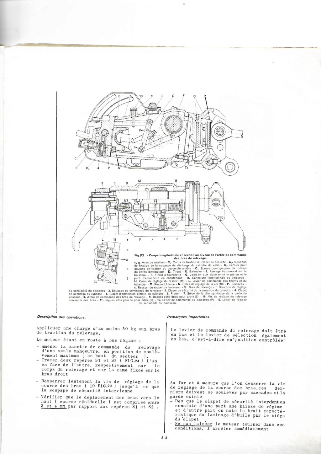

Messages : 10201
coupe du relevage
ImageImage[/img]
