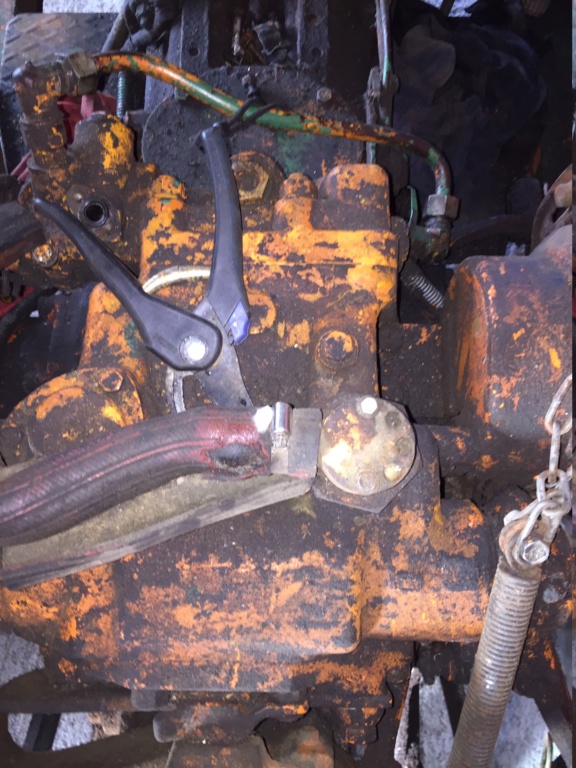

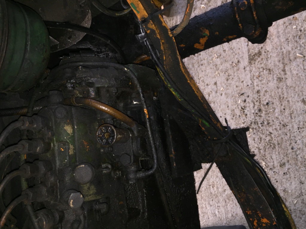

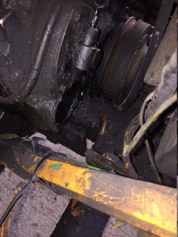

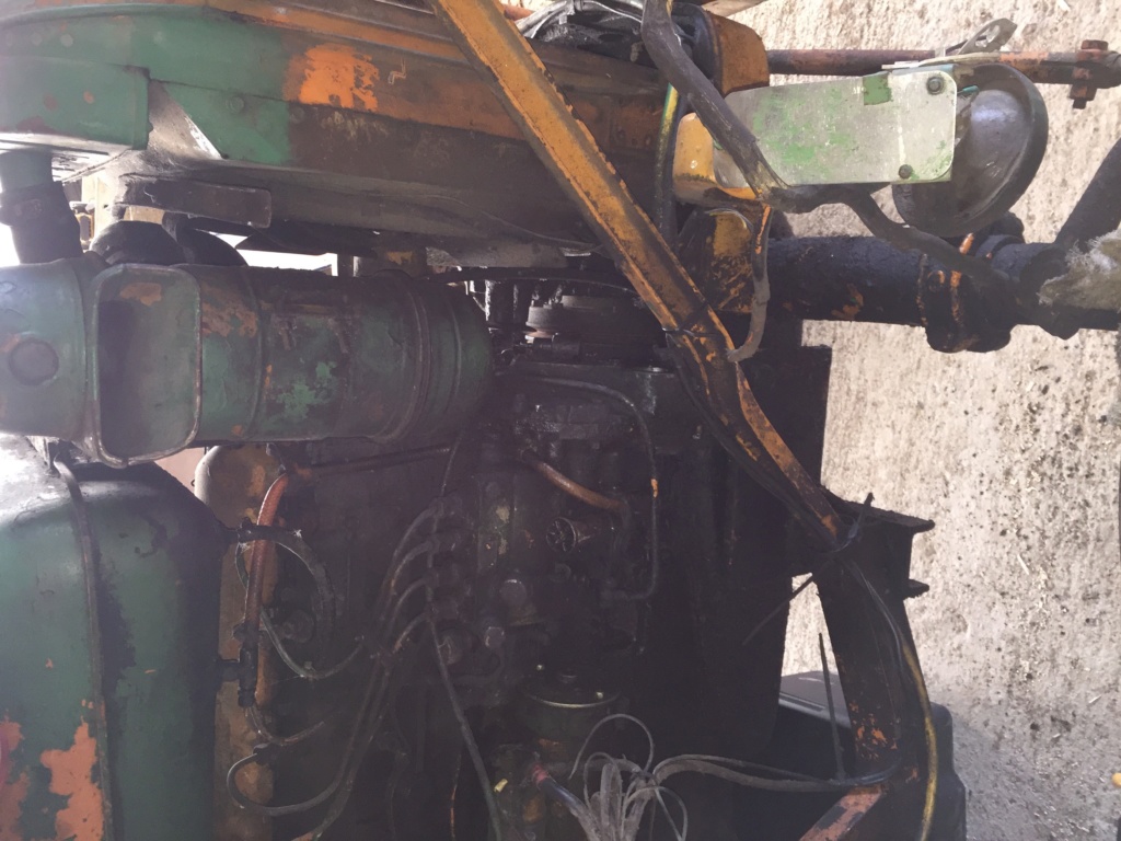

bonjour
voici quelque photo

Re: som35
Oula... :affraid:
C'est quoi qui est monté dessus ?
Une épareuse ?
Gros vérins, réservoir hydraulique et pompe en vrac ça fout les chocotes...
A ta place je déposerai le carter d'huile moteur pour être certain qu'il n'y à rien qui se ballade dedans :!:

non il avait mis une fendeuse
oui je vais demonter le carter pour voir si il a rien a l interieur
je pence qu il a du tourner comme sa
