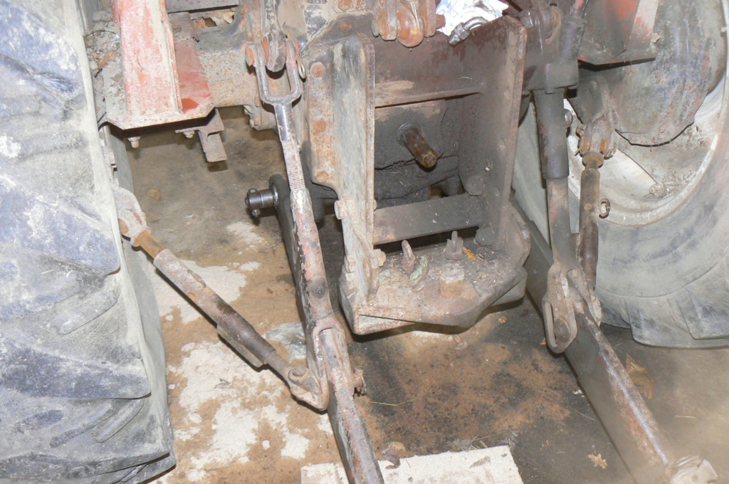

En fait j'ai un Fiat 666 que j'ai acheté d'occasion il y a un an. Je m'en sert pour transporter du bois et des branches. Plus tard je voudrais aussi y mettre un débroussailleur.
Mon souci est initialement une fuite d'huile au niveau de l'arbre de relevage. Un voisin m'a conseillé de fabriquer un joint de fortune avec de la colle à pare-brise : résultat Zéro ! Ça fuit toujours autant ! En fait l'arbre de relevage est ovalisé, je pense donc qu'il faut le changer, mais où en trouver ? Est-ce que quelqu'un a une idée ?

c'est à la barre de control d'effort ou au bras de relevage ?
la photo montre la tige de control

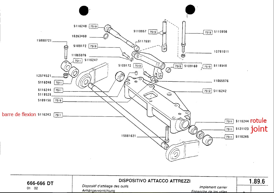

pour la barre de flexion oui ci elle usée tu peut mettre ce que tu veut et sans changé les joints c'est foutu
tu a plusieurs cite qui vente de la pièce autrement tu a le concessionnaire qui vend encore de la pièce origine
voici l'éclatée de la barre de flexion
https://tracto-pieces.fr/controle-d-eff ... lland.html

C'est effectivement la barre de flexion (vu sur l'éclaté) ; du coup, je dois aussi changer la rotule et le joint, non ?

oui ci tu change la barre il faut impérativement changé les joints et les rotules , après tout dépend des heurs du tracteur les rotules des bras de relevage sont peut être a changé aussi tout dépend du jeu de la rotule par rapport avec la barre neuf

la barre est usée ou marquée ?
tu as du jeu dans les rotules ?

On devine un peu le tracteur sur les photos que tu as mises. Une photo de côté serait bien pour notre curiosité.
