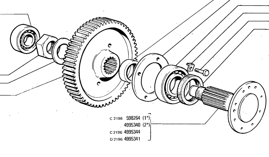

Quelqu’un a un éclaté de pièces du réducteur histoire de voir comment c’ est Monté ?

voici un aperçue ce soir je peut de donné plus de doc mais il est temps d'allé au taf ( voir les clé ) :lol!:

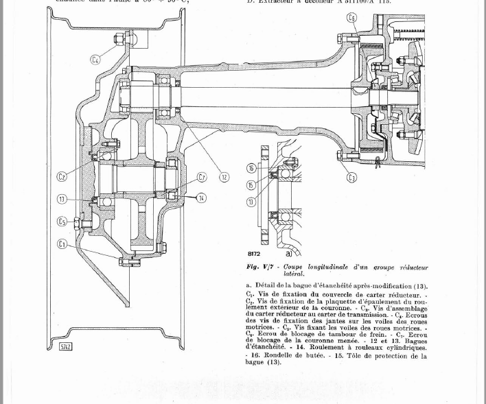

Si tu cherches de la documentation il y a le site "tracteurs-someca.fr" qui regroupe beaucoup d'infos autour de tout ce qui touche à someca et fiatagri :study:
Voici une vue que tu peux trouver labas :
Attention par contre il y a plusieurs montages apparemment...
L'idée de jj est bonne, tu peux aussi faire la manip' en serrant le frein à main pour isoler le réducteur du reste de la transmission pour regarder si tu as du jeu.

le montage est différent pour les arbres de roue
les trompettes aussi mais les roulements sont les memes
par contre si tu remplaces les roulements faut il mettre des coniques ?
c'est exactement comme dans les fusées avants d'origine les roulements sont droits et en remplacement il était conseillé de mettre des coniques
