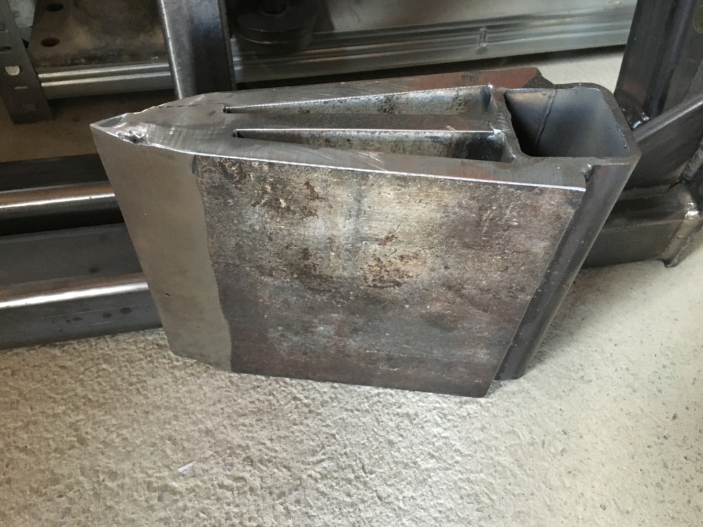

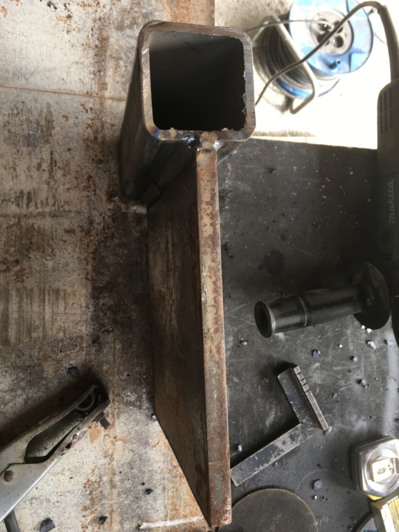

Fabrication fendeuse verticale
La fabrication du coin Image

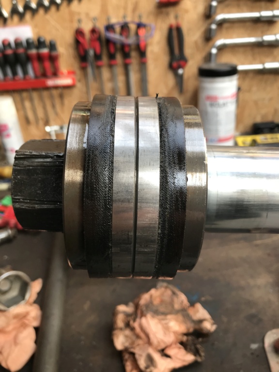

Re: Fabrication fendeuse verticale
Supports de vérin et le changement des joints du verinImage

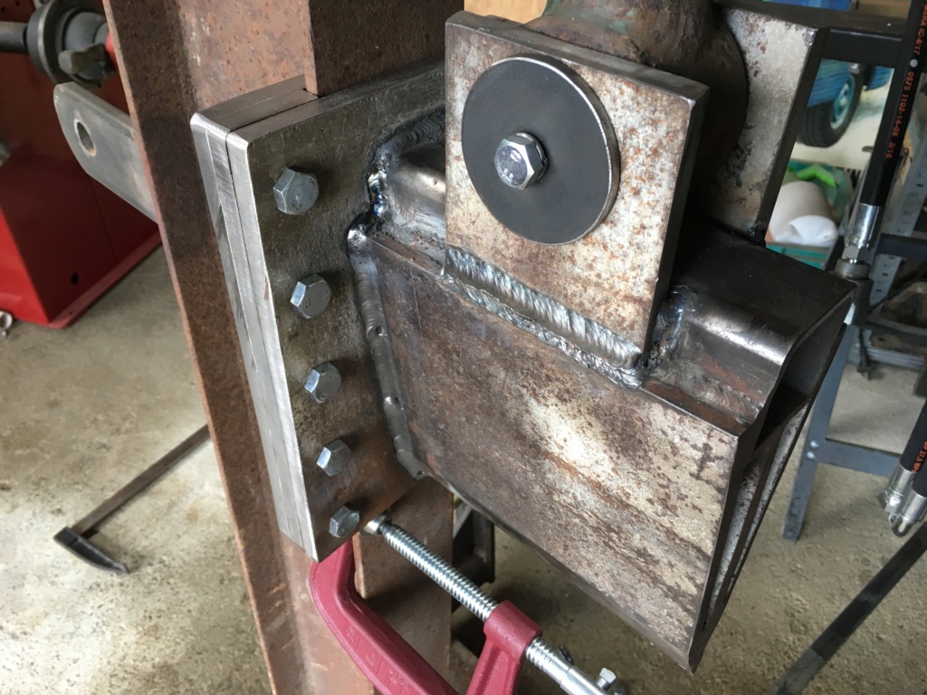

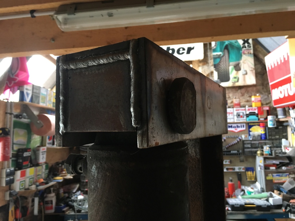

BRAVO des biens belles soudures :cheers:
SFGuigui
Messages : 767
x 15
Message non lu par SFGuigui »
Bien d'accord avec JJ, Elle ne sont pas prêt de lâcher...
Elle est directement brancher sur l'hydraulique du tracteur ou sur prise de force? Et à voir tes restauration, j'imagine qu'elle est peinte ;)
