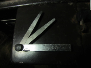

Prérequis
S'organiser :
Prévoir les joints du couvre culasse (couvercle + goujons) sans quoi il y a 50% de chance de voir une fuite apparaître.
Jeu de cales, clé dynamométrique et caisse à outils sont conseillés ;)

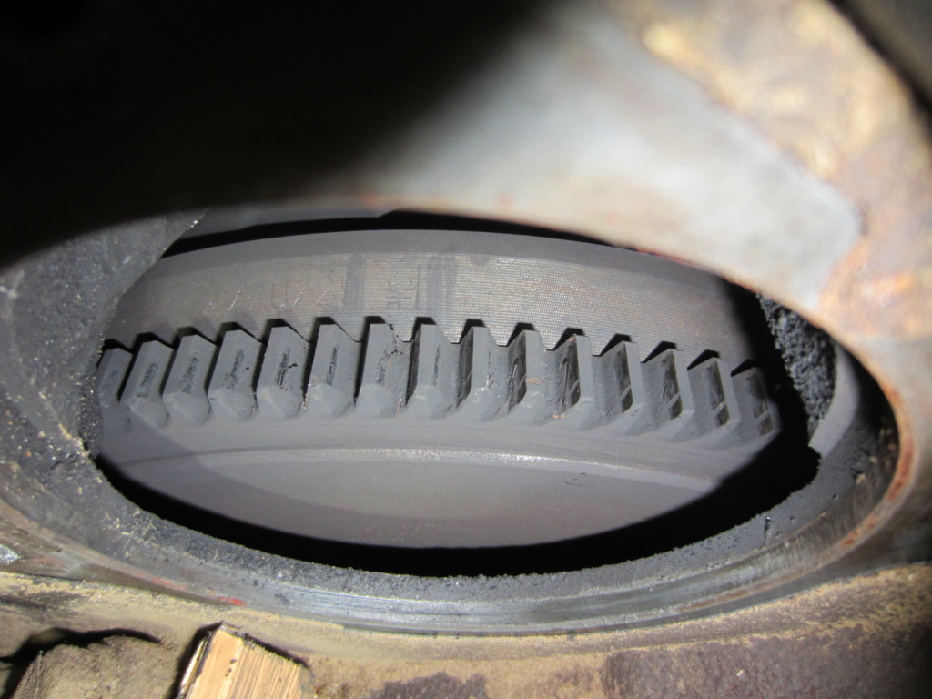

Le dernier détail est le repère frappé sur le volant moteur (ce même repère peut être reporté sur la poulie selon les cas)
qui indique le Point Mort Haut (PMH) du piston n°1.

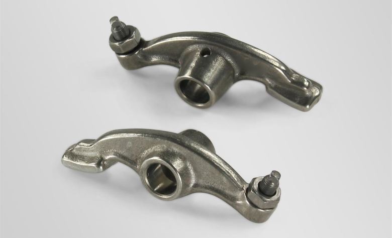

Contrôler le serrage des paliers de rampe de culbuteurs en respectant le couple indiqué ci-dessus.
Pas de mise en balance pour les moteurs trois cylindres car les pistons sont toujours déphasés les uns par rapport aux autres.
Amener le cylindre n°1 au point mort haut (PMH) fin de compression, ainsi les 2 soupapes sont fermées et les culbuteurs sont libres donc les régler.
Ensuite faire 2/3 de tour dans le sens de marche pour mettre le cylindre n°2 en fin de compression (piston au PMH) puis régler les jeux aux soupapes.
Pour finir faire encore 2/3 de tour pour amener le cylindre n°3 en fin de compression (donc piston PMH une fois de plus) et régler.

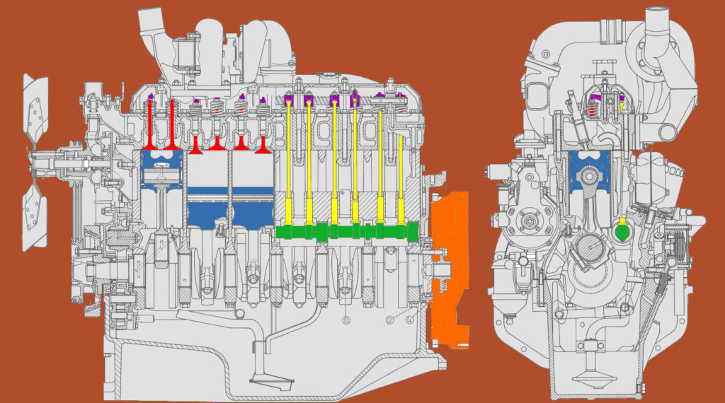

4 CYLINDRES
                                                                     [Périodicité : toutes les 800h]
[Ordre d'injection : 1 - 3 - 4 - 2]        [Pistons symétriques : 1 et 4 - 2 et 3]        [Jeux en mm : admission 0.25  / échappement 0.35]
Couple de serrage : 24 N.m
Marche à suivre :
Contrôler le serrage des paliers de rampe de culbuteurs en respectant le couple indiqué ci-dessus puis procéder au réglage des jeux aux soupapes.
Mettre le cylindre 4 en balance régler les soupapes du cylindre 1
Mettre le cylindre 2 en balance régler les soupapes du cylindre 3
Mettre le cylindre 1 en balance régler les soupapes du cylindre 4
Mettre le cylindre 3 en balance régler les soupapes du cylindre 2

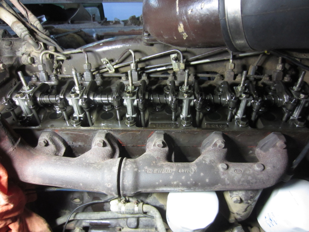

6 CYLINDRES
[Ordre d'injection : 1 - 5 - 3 - 6 - 2 - 4]     [Pistons symétriques : 1 et 6 - 2 et 5 - 3 et 4]     [Jeux en mm : admission 0.25  / échappement 0.35]
Couples de serrage : [Moteurs 5.4L et 5.8L = Vis M8 = 24 N.m] - [Moteurs 8.1L = Vis M10 = 49 N.m]
Marche à suivre :
Contrôler le serrage des paliers de rampe de culbuteurs en utilisant les couples mentionnés ci-dessus puis, procéder au réglage des jeux aux soupapes.
Mettre le cylindre 6 en balance puis régler le 1
Mettre le cylindre 2 en balance puis régler le 5
Mettre le cylindre 4 en balance puis régler le 3
Mettre le cylindre 1 en balance puis régler le 6
Mettre le cylindre 5 en balance puis régler le 2
Mettre le cylindre 3 en balance puis régler le 4

Re: [GUIDE] Contrôler et régler les jeux aux soupapes
Merci jj :)
C'est une méthode rapide en tout cas, ça fonctionne sur les autres cylindrées ?
Personnellement je préfère procéder un cylindre après l'autre en suivant l'ordre d'injection,
ça demande à faire plus de tours moteur mais je ne sais pas pourquoi ça me conforte :scratch:
Je refais même une passe pour contrôler que le réglage est correct après un autre cycle mais
bon c'est surement du zèle...
