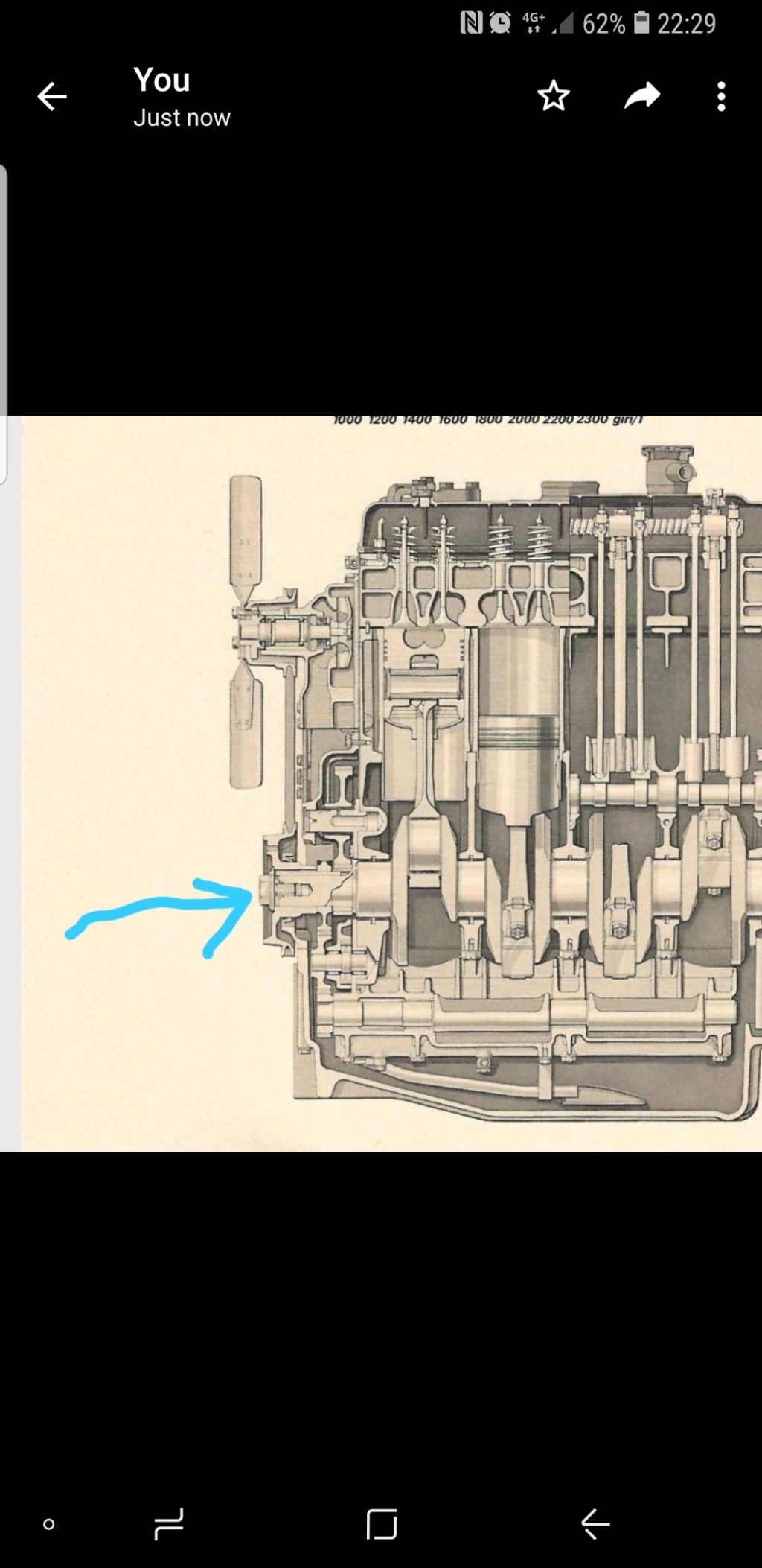

Messages : 10153
coupe du moteur OM
Image[/img]

Ok merci pour la coupe et les informations et est-ce que il y a une astuce pour enlever le gros boulon du poulie en bas du moteur? Faut-il coincer le volant moteur avec un tournevis par l'ouverture du démarreur? Ou vaut'il mieux metre une vitesse? Merci

Messages : 10153
Re: someca 750
elle est serrée à 18 m.daN il suffit de mettre un levier par la trappe d'acces à l'embrayage
