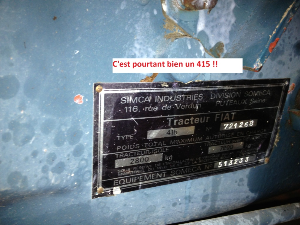

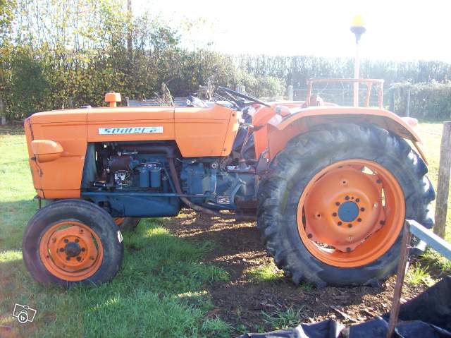

Voila mon 415 (mon "diamente" !) que j'ai depuis quelques années. Il me sert essentiellement pour le bois de chauffage, j'utilise également un broyeur, bétonnière, épareuse... Je n'ai fait que de l'entretien et les freins sur le tracteur depuis que je l'ai.

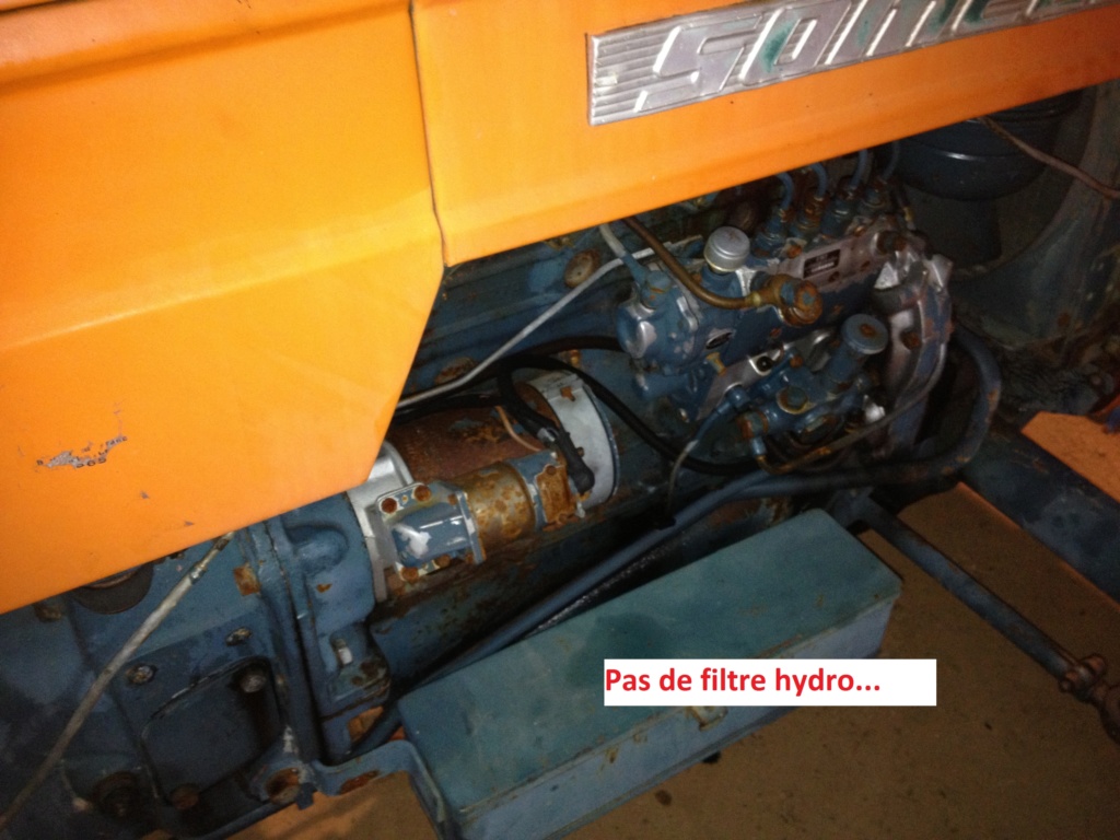

En lisant sur ce forum, j'ai vu qu'il y a deux montages possibles au niveau du relevage. Je découvre que le mien a la particularité d'être équipé du relevage indépendant (qui ne pompe pas l'huile de boite/pont). Je n'ai pas de jauge à gauche du levier de vitesse mais bien un niveau à dévisser sur le coté de la boite. Pas non plus de filtre le long de la boite à outils...
J'ai donc toujours utilisé la mauvaise documentation technique, je roule donc avec trop d'huile de boite/pont en ayant mis 18l alors qu'il en faut ~14... C'est certainement pour cela que j'avais de l'huile dans les trompettes et que parfois elle fuit au pied du levier de vitesse...
Je n'ai jamais pu mettre la main sur la documentation qui correspond à mon tracteur sur ce point.

Il est magnifique ce 415 pour un tracteur de plus de 50 ans

pour le relevage le filtre est sur le bloc tu as une réserve auxiliaire ?

le remplissage du relevage se fait par le reniflard tu as une réserve d'huile supplémentaire ?
