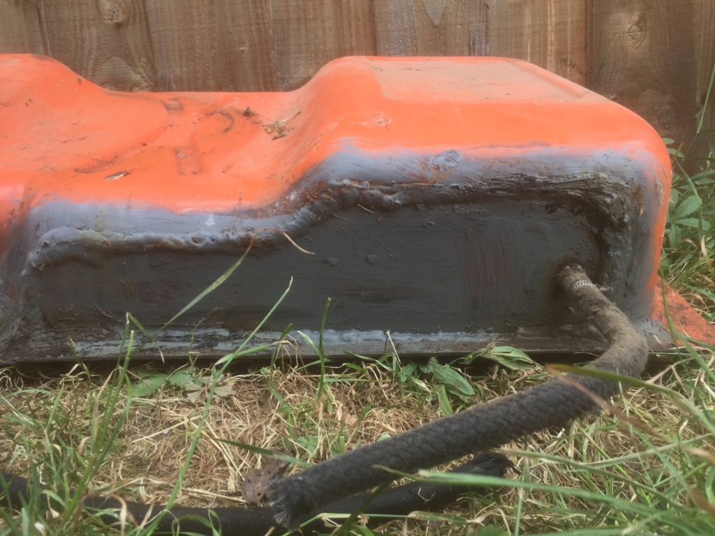

En ce qui concerne le nettoyage du réservoir, je l’ai fais à l’essence car je pensais que ça aiderait à décoller les impuretés dedans ( on m’a déconseillé le karcher ) .
Pour faire le nettoyage j’avais démonté le réservoir du tracteur , mis une durite pour relier les sorties basses , j’ai mis quelques litres d’essence , ensuite secoué et renversé par le bouchon , j’ai répété plusieurs fois l’opération avec de l’essence propre , et une dernière foi au gasoil blanc pour rincer en vidant par les sorties basses pour voir qu’elles ne soient pas bouchées . Ensuite je l’ai retourné pour bien le vider et le laisser sécher .
J’ai oublié de préciser que ce réservoir a été « rénové » par l’ancien propriétaire ( fond en parti découpé et refait avec une autre tôle ) .

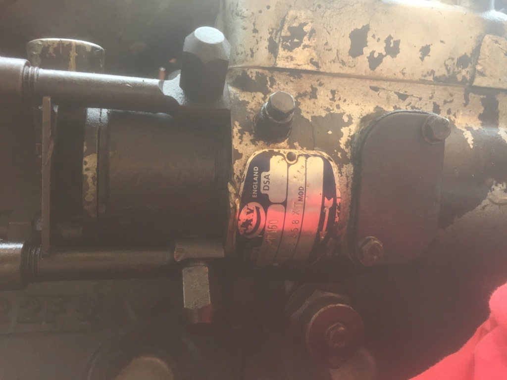

- La pompe à injection ( le trou correspond à la partie que j’ai démonté ) :

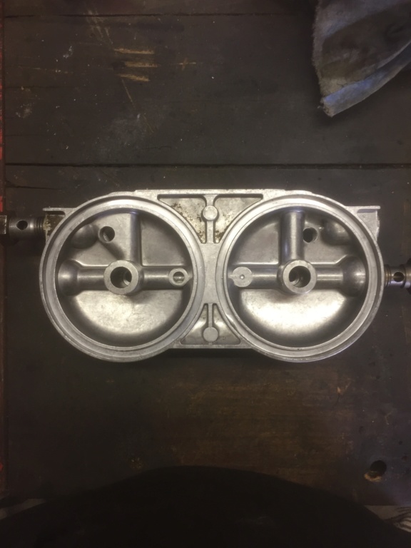

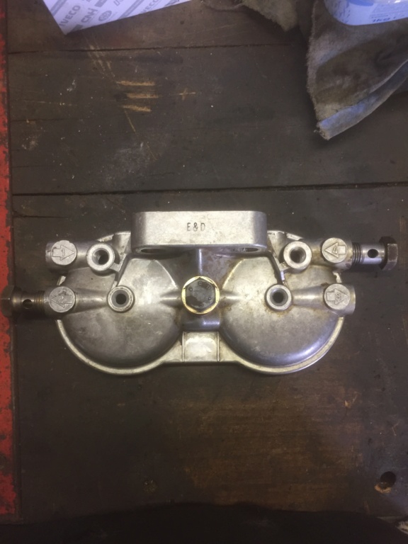

- Le support filtre gasoil avec la fixation sur le moteur « en haut » de chaque photo ( avant démontage , le gasoil passait par les raccords que j’ai mis en position , dans le sens des flèches présentes sur le support , les trous 1 et 3 étaient obturés par des boulons ) :

pour le réservoir ont comprend mieux les dépôts de peintures car il y a de la soudure :cry: :cry:

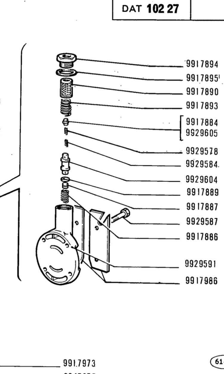

pour la pompe a injection il y a un ressort de mal positionné , je te met des éclatées pour te donné l'ordre de montage

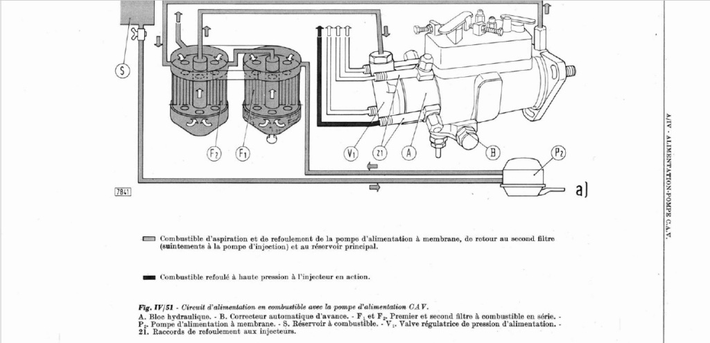

pour le support de filtre tout est normal tu a une entrée et une sortie , et le carburant rentre et sort des 2 filtres

Pour les schémas que tu m’as envoyé j’ai du les apercevoirs sur internet , l’ordre de remontage que j’ai posté en photo convient , car le ressort de régulation peut aussi bien rentrer par le haut que par le bas de la soupape , du moment qu’il se retrouve bien entre le piston et la cuvette de ressort .
D’ailleurs sur le schéma toi il y en a qu’un seul ressort de régulation .
La j’ai fais une impression écran sur la page du catalogue pièces :
Et pour le support filtre , pour décrire un peu plus mon problème, sur la photo que j’ai posté où on voit le support « intérieur de filtre »
- le 1er filtre qui se trouve à gauche sur la photo , la gasoil arrive par l’orifice et coule « au dessus du filtre » , hors il y a l’autre orifice qui pompe le gasoil par le « dessus » et qui l’envoi au 2ème ( le gasoil ne devrait pas etre repompé dans le « milieu » du filtre ? De cette maniére le gasoil pompé par le 2ème filtres passerait obligatoirement dans le 1er filtre ? Que dans la configuration actuelle je dirais qu’il survole le filtre ... )
- le 2ème filtre l’arrivée de gasoil se fait par le « milieu » du filtre , la il passe dans le filtre et ensuite il est repioché au « dessus » du filtre ( sur ce filtre le passage est obligatoire , mais a mon sens il se fait à l’envers )
Quand je dis à l’envers , en observant le filtre je vois que « l’entrée » par le haut du filtre est bien plus dégagée ( comme pour que les merdes viennent se colmater dans les alvéoles papiers) alors que la « sortie » par le milieu du filtre est bien plus restreinte ( comme une grille pour que les merdes restent bien prises dans les alvéoles ) .. Ai-je raison sur ce point ou les filtres peuvent filtrer exactement pareil d’un sens ou de l’autre ? .
J’ai l’impression que pour que la filtration soit optimales il faudrait brancher l’arrivée de gasoil sur le canal 1 et la sortie sur le canal 3 du support en inversant le bol décanteur et le bol en fer ( pour respecter l’ordre d’origine avec le séparateur d’eau en 1er )
De cette manière le gasoil pourrait entrer au dessus du 1er filtre , pour passer dans le filtre , ensuite le gasoil serait repris du milieu du 1er filtre pour être dirigé vers le haut du 2ème filtre , ensuite passage par le filtre , et la sortie vers la pompe prendrait son gasoil dans le milieu du 2ème filtre ....
Je ne sais pas si j’ai bien expliqué mon point de vue et si quelqu’un va comprendre avec les photos , j’ai fais de mon mieu .

la panne la plus courante est la sortie du réservoir bouché ou le robinet
bravo pour la réparation du réservoir mais tu as de la chance qu'il n'est explosé

Merci pour la réparation mais je n’en suis pas l’auteur , c’est l’ancien propriétaire qui l’avait fait ou fait faire .
Que veux tu dire par exploser ? Avec les vapeurs et la soudure ?

Pour le raccord d'admission de carburant ne te base pas a l'éclaté pièces
je te met des extraits du manuel atelier du someca 640 qui a le moteur et pompe identique a quelques numéro près
et voici le schéma de carburant du 640
[/url
[/url
Re: Présentation et problème sur Fiat 780
Nickel ton schéma thierry , c’est exactement le cheminement que j’imaginais idéal dans le support filtre , hors comme il était branché depuis que je l’ai le circuit de gasoil était loin de se faire dans ce sens ... déjà une zone d’ombre éclaircie , j’ai une durite en fer ( rigide ) qui va du support filtre a la pompe injection , puis je la remplacer par une durite souple avec collier sans craindre des fuites dues à la pression ?
Le 2ème schéma est bien aussi , sauf que comme tu as du voir celui que j’ai posté il y a 2 ressorts qui se suivent ( je trouve d’ailleurs cela bête , un grand serait aussi bien , a par si chaque ressort ne délivre pas la même résistance) .
J’ai essayé de remettre en place avec le seul ressort que j’ai , monté de cette manière le piston de régulation peut se déplacer de 16 mm environ sans contraindre aucun ressort , c’est plutôt énorme non ?
Merci de te gratter la tête à mes côtés, et merci d’avance à tous ceux qui pourront m’en dire plus ...
Si jamais une âme charitable possède un fiat 780 avec la même pompe et se sent d’ouvrir cette partie de sa pompe ca serait un grand pas en avant dans ma recherche
