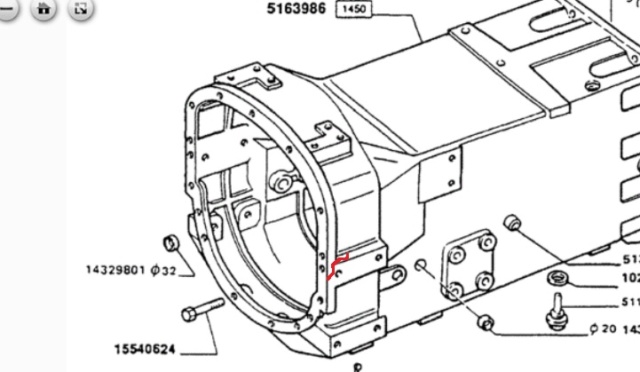

Il s'agit d'un modèle avec HILO, je me doutais que cela risquait d'être de la fonte mais heureusement je bosse dans une entreprise ou nous avons pas mal de soudeurs qualifiés et après discussions avec notre ingénieur soudage en adoptant le bon procédé de soudage et les bons réglages ça peut se faire sans problème. Changé ça me parait compliqué à trouver sans parler du prix
Pour te faire une idée voici à peut prêt la localisation de la fissure sur la cloche.

				je pense que cela est venu des vis qui ce sont desserrées ou filetage
différent ?
un bon soudeur doit arriver à le faire surtout que tu peux te servir des deux trous du haut pour renforcer la platine
