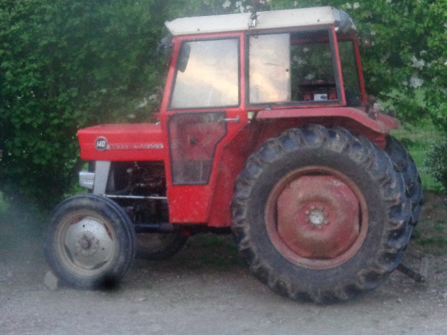

monsieur est arrivé à la maison pour ses  freins et une petite révision général
Messages : 10022
Re: mf 140
tres bien ce MF 140 (super?) avec sa cabine BUISARD PLEINS CHAMPS
suivant l'usure il va falloir rectifier les tambours ?

C'est pas souvent que l'on voit un MF de cette génération avec une cabine.
Combien a t'il d'heure et de quel année est il?
Bonne révision général ;)

j'en sais rien je l'ai toujours connu vieux :D :D :D :D :D

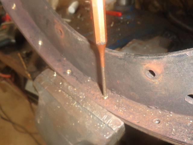

alors les photos dans l'ordre :D
apparemment pas trop de mal sur le tambour
par contre c'est sale par là!

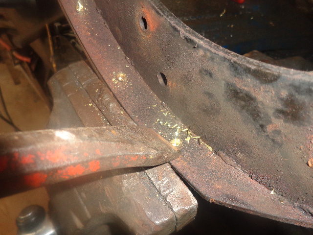

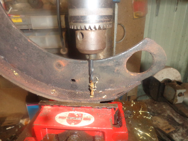

dérivetage des garnitures
un coup de foret,burin plat et chasse goupille
les neuves et les vielles;c'est pas un luxe le changement!

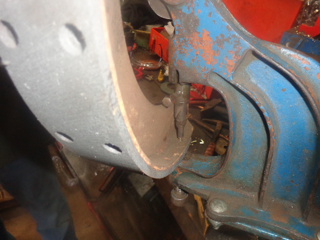

rivetage des nouvelles
et voilà la suite demain......

tu es bien équipé tu as meme une riveteuse cela devient rare
