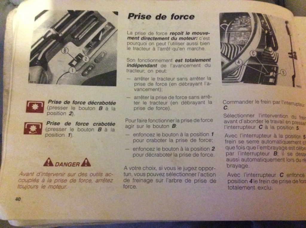

Bonsoir , et merci de ta réponse.
Moi, j’ai un interrupteur.... ci joint photo du manuel

Photo manuel

Sur ton manuel, on dirait un tableau de bord de Winner ???

Bonjour, voici une photo du manuel, de la plaque et du tracteur...
