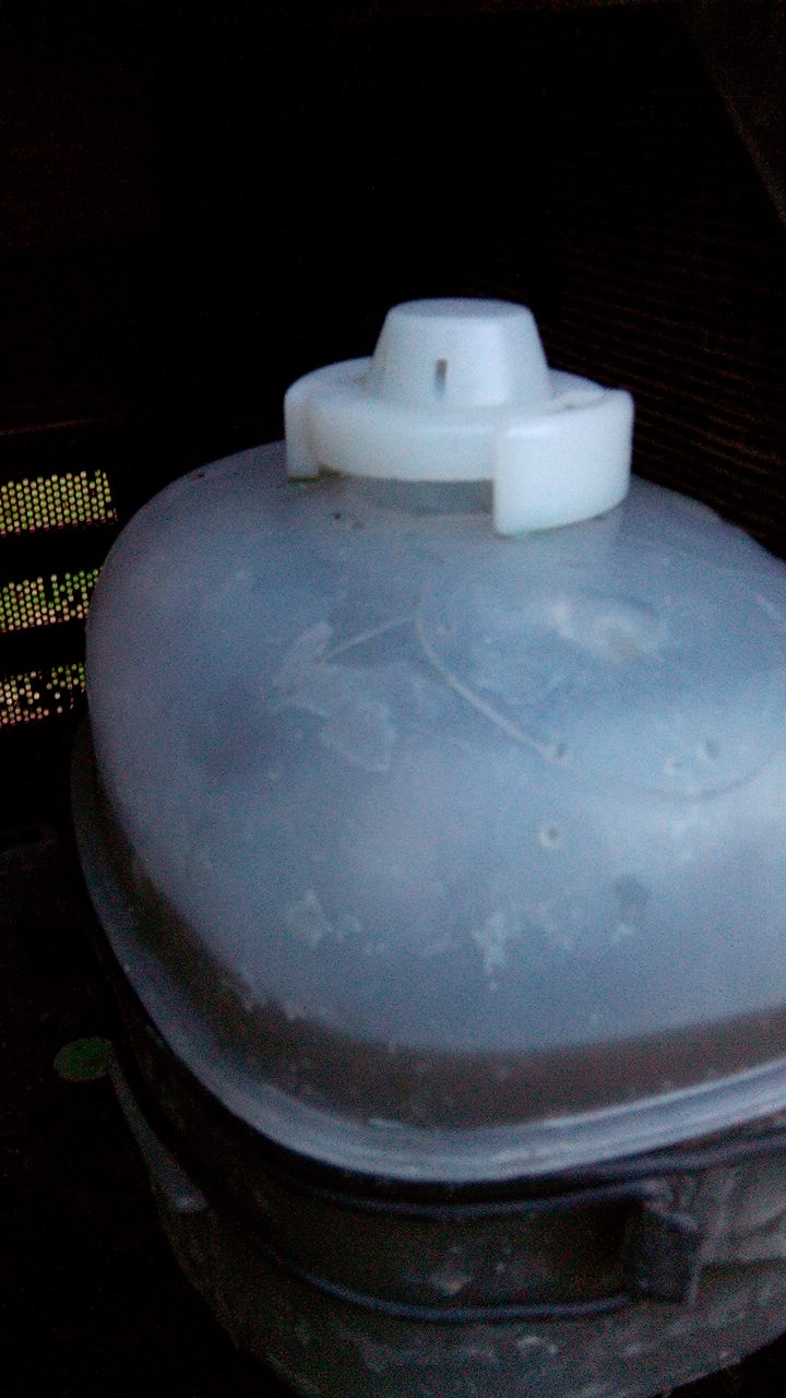

Et tant que j'y suis voici des photos du radiateur et du vase d'expansion. Notez la couleur marron chocolat du liquide de refroidissement et ce malgré plusieurs nettoyages du radiateur, dont un à la soude, comme recommandé dans la notice.
Notez aussi que le niveau dépasse le max, suite à 1h de fonctionnement...

Observez les fuites au niveau du radiateur.
Et gros plan sur le bouchon du vase d'expansion, que je j'imaginais fermé à l'origine pour maintenir sous pression, d'où ma surprise quand j'ai vu qu'il y avait des orifices...
