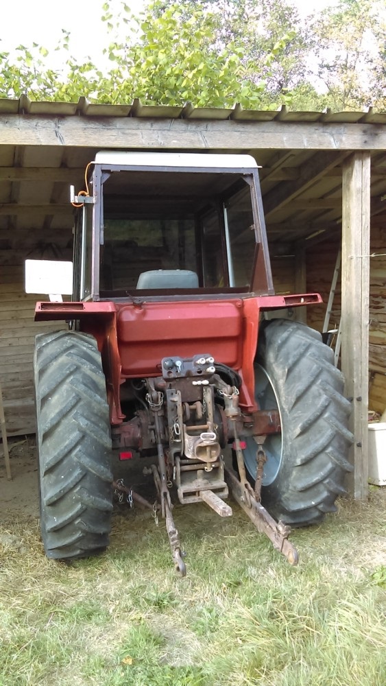

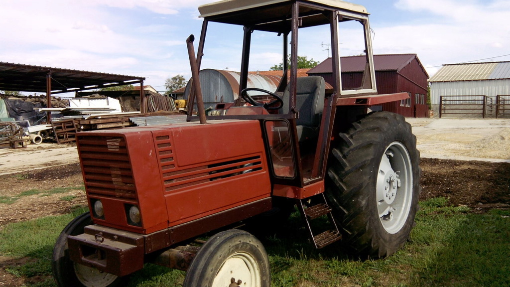

Voilà les photos.
Tracteur repeint par l'ancien propriétaire. Plutôt en bon état extérieur. La cabine a bien souffert malgré tout (au niveau des portes, la vitre avant est condamnée et il n'y a plus de vitre arrière.
A l'usage, j'ai découvert quelques défauts : bon le radiateur bien sûr, mais aussi l'embrayage de la prise de force, absence de silent-bloc sur la cabine, fuite au niveau des moyeux, tableau de bord HS (plus de compte-tour, de nombre d'heures)...
Le siège a été changé pour un siège de camionnette, ce qui n'est absolument pas pratique : il est beaucoup trop avancé et gêne le passage des jambes avec les manettes. Pas facile de se retourner pour contrôler le travail de l'outil attelé.
Pot d'échappement remplacé par un simple tube coudé au bout (bonjour les acouphènes).
Les connectiques pour l'hydraulique sont correctes. Plus de feux arrières.
Mais voilà, pour 3500 euros, je suis plutôt content de mon achat. Par contre, aucune idée de son nombre d'heures puisque arrêté à 6300.
J'attends de travailler toute une saison avec avant de faire les réparations de confort.
Merci encore pour vos conseils.

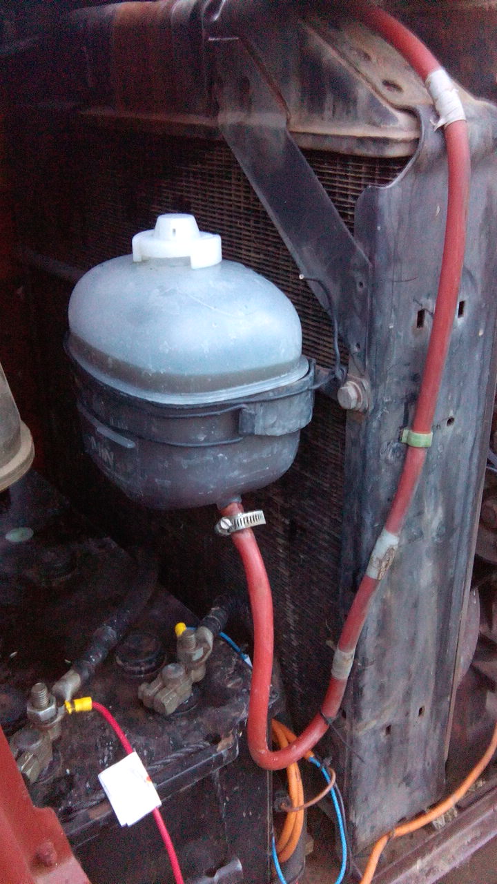

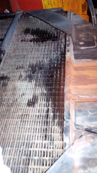

Et tant que j'y suis voici des photos du radiateur et du vase d'expansion. Notez la couleur marron chocolat du liquide de refroidissement et ce malgré plusieurs nettoyages du radiateur, dont un à la soude, comme recommandé dans la notice.
Notez aussi que le niveau dépasse le max, suite à 1h de fonctionnement...
