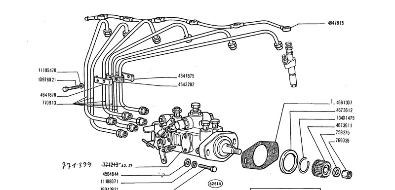

Voici une vue éclatée des canalisations

Merci du shéma, mais à le regarder de plus près, il semble plus symbolique que correspondant à la réalité : les tuyauteries ont une forme caractéristique et variable coté injecteurs qui n'est pas représentée, et l'ordre que l'on peut déduire du shéma serait 1, 2, 3, 5, 6, 4, ce n'est certainement pas le bon.
