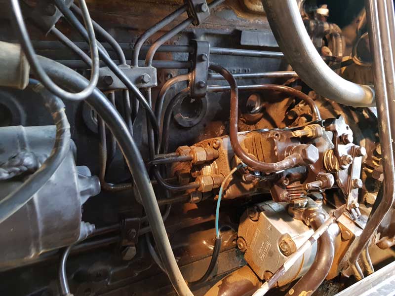

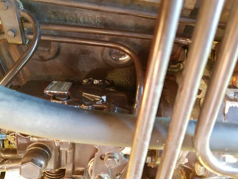

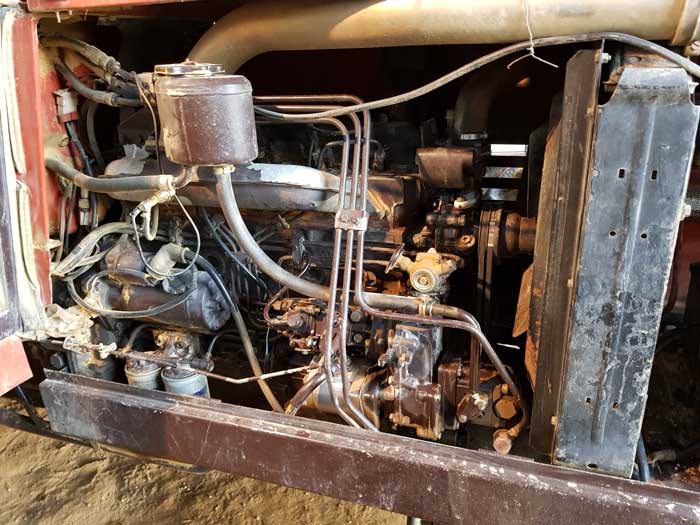

J'ai une fuite de gasoil sur la pompe à injection de mon tracteur Fiat 880 DT 5 de 1984.
Si une personne a des conseils pour le démontage et remontage afin de l'envoyer à un diéséliste.
Merci d'avance.
La référence de la pompe est :
Bosch 0 460 415 001
VE5/11F1250R58
fuite sur pompe a injection tracteur Fiat 880 DT 5

Re: fuite sur pompe a injection tracteur Fiat 880 DT 5
Un petit tour par la case présentation avec des photos du tracteur et de la pompe à injection
le démontage d'une pompe à injection est simple le remontage un peu plus compliqué
Tu devrais bien regarder si la fuite ne vient pas de la sonde d'arret (un simple joint cuivre)
sinon tu as essayer de resserrer le couvercle (sans forcer) ?
