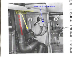

je trouve où le réservoir? ça ne m'a pas sauté aux yeux jusque là Un petit tour par la case présentation
ensuite l'huile doit etre impérativement de la 10 W ou HP ou HLM ou spécial commande de frein FiatImageImage" /

BONSOIR
il faut enlevé le capot latéral gauche du moteur , et sur l'arrière du moteur fixé coté cabine ce trouve le réservoir de liquide de frein
PS : de l'huile minérale LHM fait l'affaire ( huile hydraulique pour les vielle voiture citroen )

ok super!
je vais voir cela , je suis aussi très citroen donc le LHM ça manque pas à la maison :D
