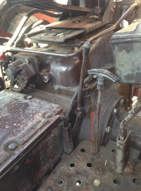

Le levier de la prise de force est sous le siège, derrière le pied gauche du conducteur, et il semble qu'il y ai 3 crants sur le levier!

Le levier de 540/1000 est à l'arriere au niveau du crochet
le levier que tu évoques a 3 positions : prise de force normale, point mort ,prise de force proportionnelle
mais quant tu debrayes le levier sous le volant c'est la commande d'embrayage de prise de force

Ta conclusion est bonne : tu n'as pas la 1000 tr/mn
le levier rouge te sert "à la réaction du control d'effort "
tu as aussi sur cette meme photo un gros bouton noir : c'est la vitesse de descende du relevage et si un jour ton relevage ne descend plus il faut dans un premier temps regarder si ce "bouton" n'est pas fermé
Re: Généralités Fiat 55-66.
Je pense que la molette sert pour régler la sensibilité de ton relevage ( plus ou moins rapide selon le poids de l'outil attelé).
